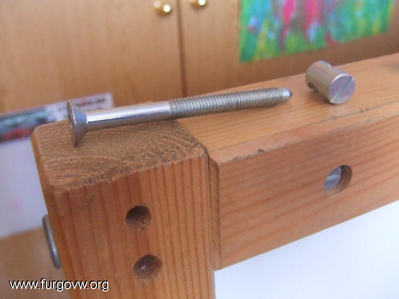

Puede que esto te sirva, son del Leroy, las tuercas de embutir no se ve muy bien en la foto, tiene  cabeza allen para apretarlas... No te puedo decir que resultado dan por que todavia estoy en proceso, pero le esplique al dependiente para que lo queria ( con liston en mano ) y me dio esto diciendo que me iria bien.

Yo creo que lo mejor son escuadras, tornillos pasantes y usar tuercas de este tipo:
Así queda fuertísimo y se desmonta solo con la mano.
Yo tengo ese tipo de sistema para fijar los arcones a las guias, el mueble del potty tambien y son 30 segundos quitar y poner.
