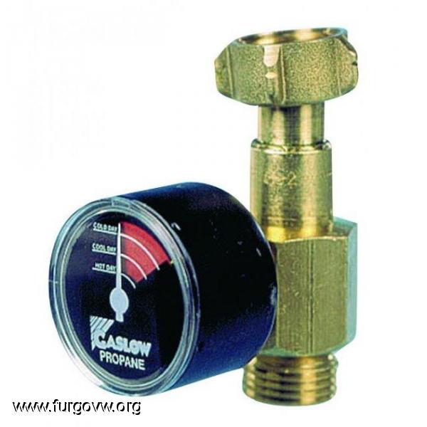

Pues eso, quería saber si alguien tiene o conoce algún instrumento para poder calcular la cantidad de butano que nos queda en la botella de butano,  ya que ya me ha pasado alguna vez quedarme sin gas a media noche o cocinando.
Gracias y un salduo!

Si lo jodido es que llievo 2! pero entre el horno,la calefa, el fogón, el boiler... vuela y prefiero tenerlo mas controlado, asi también puedo medir el consumo  ;)
Gracias José Vivaro as dado justo en el clavo de lo que estava buscando  .palmas
JOSEDUCATO
Un placer poder ayudarte, hay mas modelos por ahí,en la pagina de narbone accesoires tienes mas, pero estan modificando la web y no se pueden ver.

Este intrumento es exactamente el que necesito!!
Lo que me parece un poco caro 42€ mas gastos de envío, no sabreis algún otro sitio dónde pueda encontrarlo más barato? Sinó tendré que romper el cerdito o acabaré prescindidendo, pero es una putada no poder controlar el gas...
