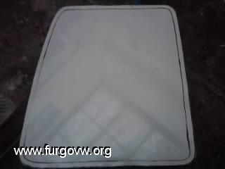

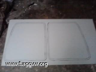

lo primero fue sacar una plantilla de las ventanas (con sacar una de cada modelo sobra ya que luego lo pones al reves y te sirve para la otra) las plantillas las hice como leei por aqui con periodicos empalmados con celo y con un cuter vas recontando la forma deseada...
un vez lo tengas se sujeta la plantilla sobre la chapa y se marca con permanete

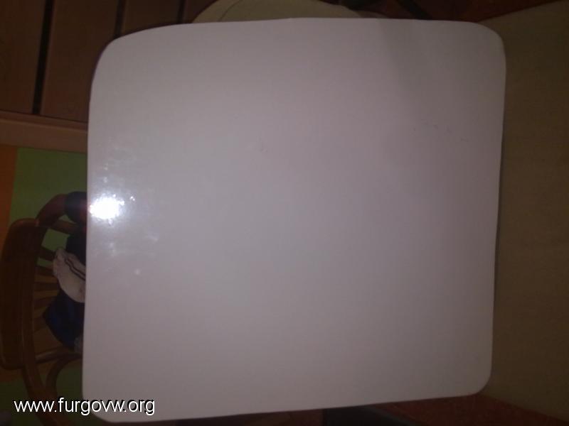

bueno con una sierra de calar se corta por el margen de fuera hasta que se quede asi

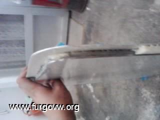

y luego con una radial pequeña y mucho cuidado se corta por la marca interior con cuidado de no traspasar ala otra chapa y solo cortar una de las dos quedandose de este modo
con un cuter cortas por donde haya espuma i poco a poco ira saliendo la chapa no deseada y quedando asi

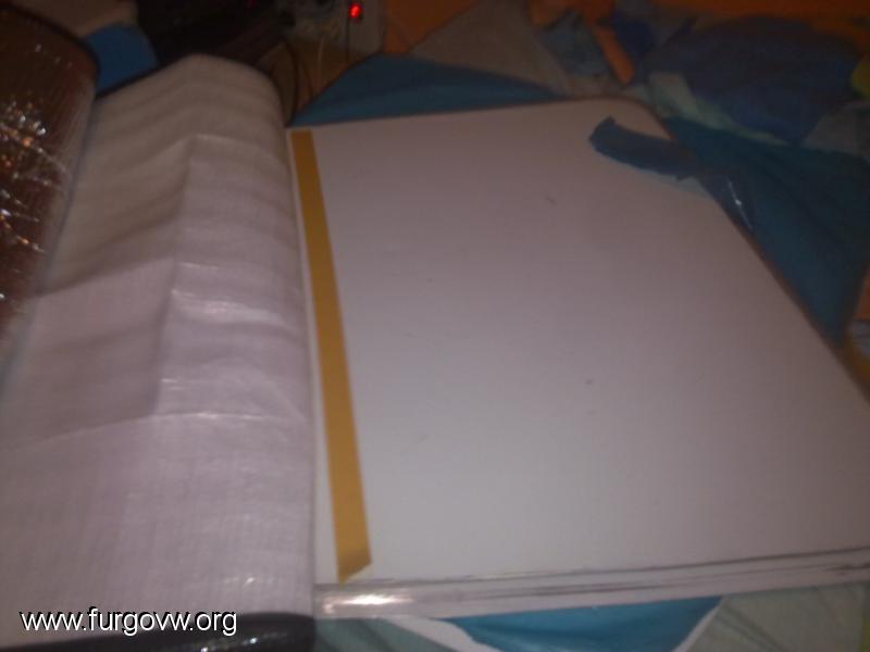

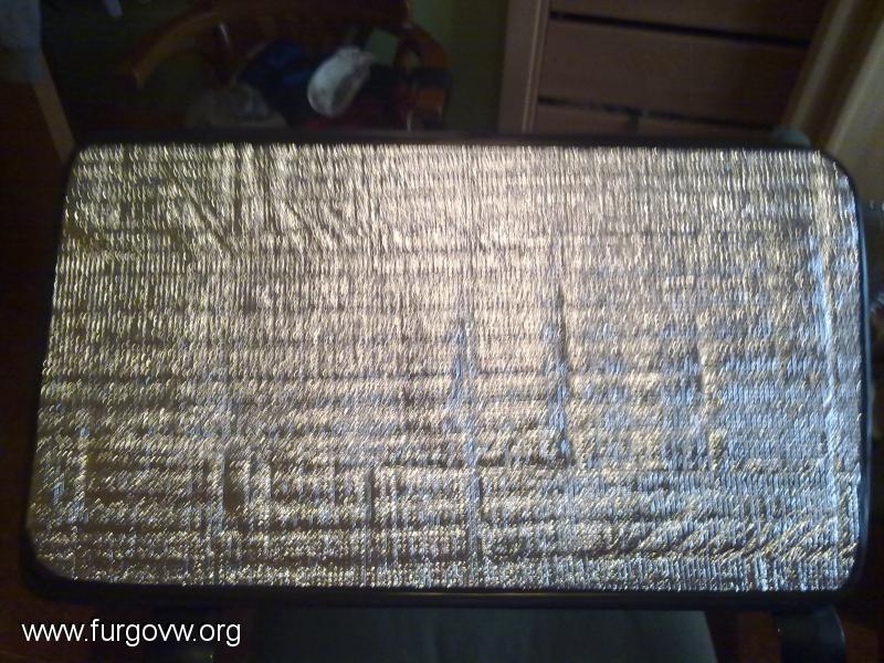

y bueno asi ya podria quedarse listo pero yo tenia unas mantas aislantes rollo parasoles los cuales pegue con cinta de doble cara por la cara que luego se queda a la parte de fuera para que refleje y aisle mas
una vez pegado con un cuter se quita el sobrante quedando asi

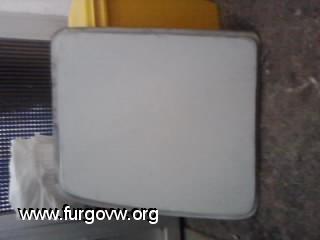

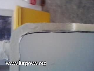

y ahora con un poco de cinta aislante re pega todo el borde poniendo la cinta contra el canto y pegando los dos lados quedando asi

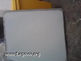

y ahora si que ya esta listo y teniendo la cara de dentro la furgo para decorarlo al gusto de cada uno... yo de momento lo dejo asi y mas alante ya veremos
y bueno ya esta listo para usar, es algo costoso de hacer ya que lleva su tiempo hacer cada una pero el resultado creo que vale la pena y aislara bastante

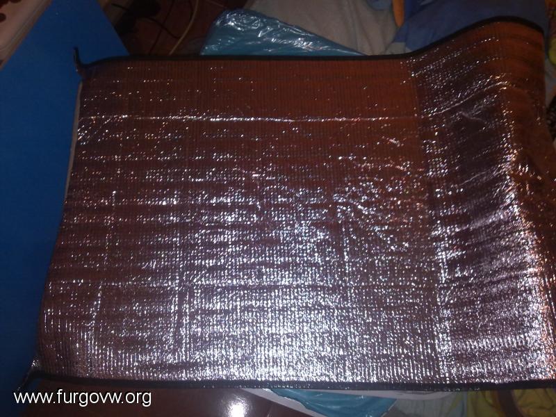

bueno tambien hay que decir que si la carroceria tiene curva se puede cortar todo entero ala mediad exterior del cristal y asi hace una especie de camara para que aisle correctamente y luego con un para de pasadores metalicos de los tipicos de toda la vida se puede quedar en el sitio deseado... aqui unas fotillos
este es el grande que si que tiene algo de curva y por eso no puedo encajarlo dentro del cristal como los otros pero es eso, pones un par de pasadores detras y haces unos abujeros al maro de la furgo para que quede cijido y listo!
