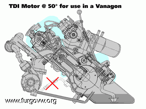

Hola a todos  ;)  Tengo una duda sobre el retorno del turbo en el motor AHU de 90 cvs... ¿Dónde pongo el retorno del turbo?  ¿Lo dejo en el bloque o hay que ponerlo en el carter??  .loco2   Estuve mirando varios posts pero no me aclaro si es importante cambiarlo o no.. .panico
Tambien vi que es bueno poner la seta más derecha, pero con eso no creo que tenga problema..
Si el retorno tiene que ir al carter, podeis poner una foto del sitio de entrada? (mi carter es de 1.6 d.
buggy
lastima no tengo ninguna foto de eso que pides,pero en mi motor afn se le puso al carter,piensa que si la pones al bloque como ese motor originalmente está en posición vertical al ponerlo con una inclinacion de 52º el aceite podria no retornar con la rapidez necesaria,en las seccion de fotos de los que han hecho un cambio de motor seguro que encuentras de las que necesitas suerte

Tienes que llevarlo al carter, lo que no se si son iguales 1600 que el 1600Td , bucare foto para verlo
manuel gil lozano
tiene que ir al carter y el carter del 1600d creo que no tiene la entrada tendras que mecanizarla tu o un tornero. Mi motor es 1600d y curiosamente si que trae la toma de desague del turbo sellada con un tornillo  ??? ??? ??? no se si en todas es asi

ok muchas gracias a todos, intentaré buscar una foto para saber donde mecanizar exactamente.. sera la misma rosca que lleva en el bloque? .confuso2
