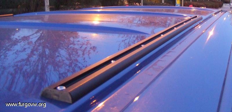

Yo hace tiempo puse estos y de momento sin problemas.
