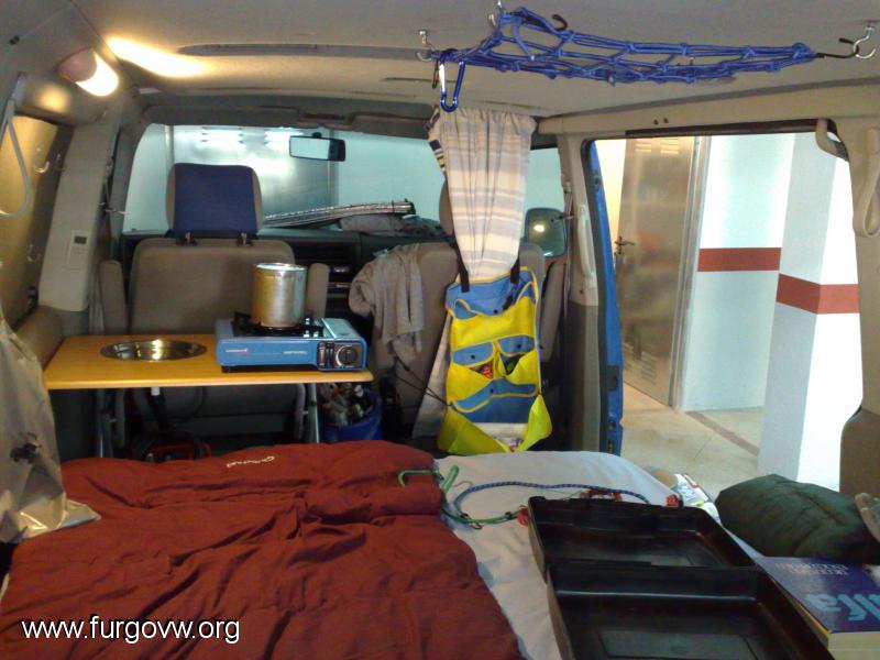

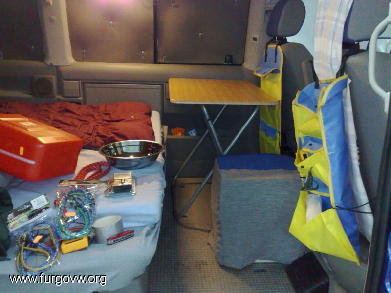

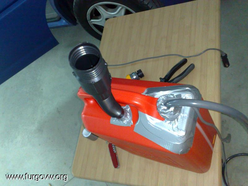

Hola familia, después de ver que en mi último viaje la higiene brilló por su ausencia, el paso lógico ha sido instalar agua en la furgui.
Así pues compré una mesa que veréis que tiene las características barras de soporte en X. Buscaba algún sistema así para poder meter/sacar las piernas. Costó 29€. Luego el famoso y nunca bien valorado bol de los chinos(1'20€) que servirá de palangana.
La ducha en sé(precio 20€):

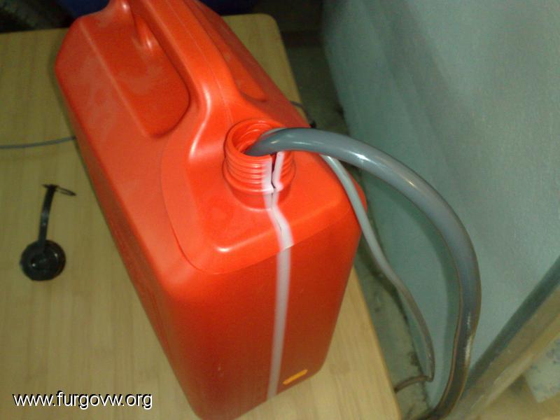

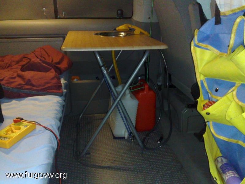

He hecho la instalación con dos depósitos de 10 litros para empezar. Compré una ducha en el caravaning de Sallent y también un desagüe para poner en el agujero de la palangana. Para insertar la bomba de agua en el depósito tuve que usar la suiza y practicarle una cesárea al más puro estilo navajero.
Cortes cerrados con cinta americana y bocacha de llenado tipo silencioso de Montesa Enduro:

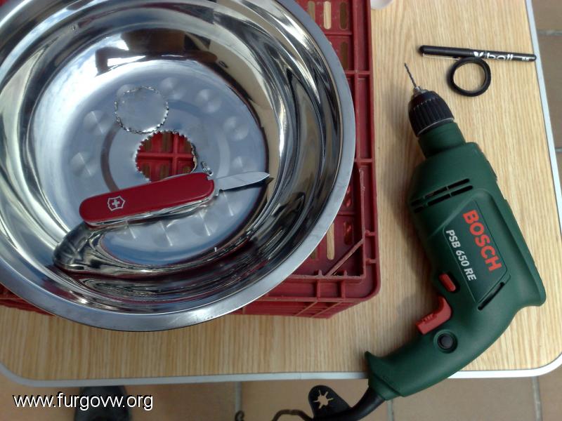

Proceso de transformación del bol:
Resultado:

Buena idea, ando yo también ideando algo parecido (ya tengo el material), se me ocurre que podrías poner la palangana anclada por debajo de la mesa y así poder usar la mesa tapando el lavabo solo poniendo encima el circulo que te sobro en el corte :-\ es solo una idea. buen brico

Con un cordon de silicona no te hubiera hecho falta esos tornillos de silicona. ;) ;)

Creo que te vendría bien un interruptor de pedal, porque gastarás menos agua.
Por cierto, he estado buscando ese bidón naranja sin grifo (el que yo tengo tiene grifo pero no lo uso) de 30L. ¿Dónde lo has conseguido?

Cita de: entolium en Septiembre 10, 2011, 21:39:05 pm
Enhorabuena, te ha quedado de lujo.
Gracias man :)
El bidón es del chino de mi pueblo(Sant Joan de Vilatorrada), y me ha costado 7'5€(de 10 litros).
