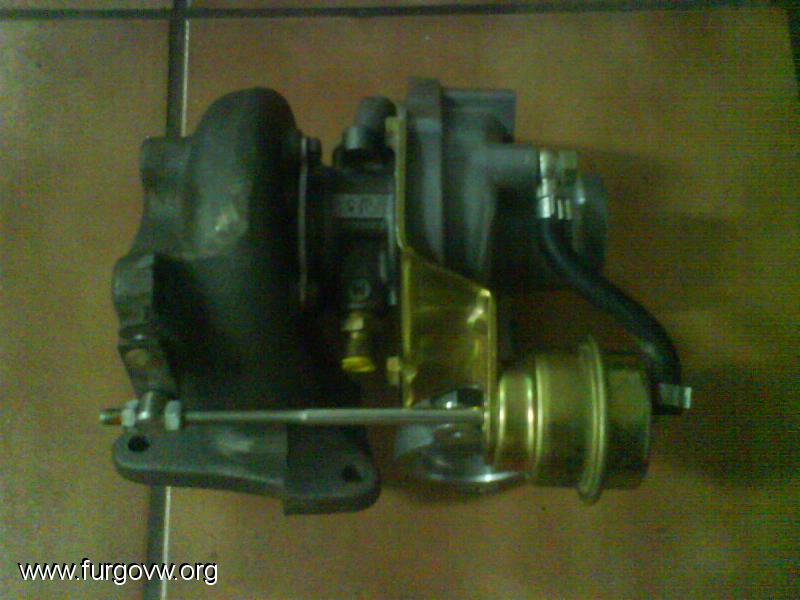

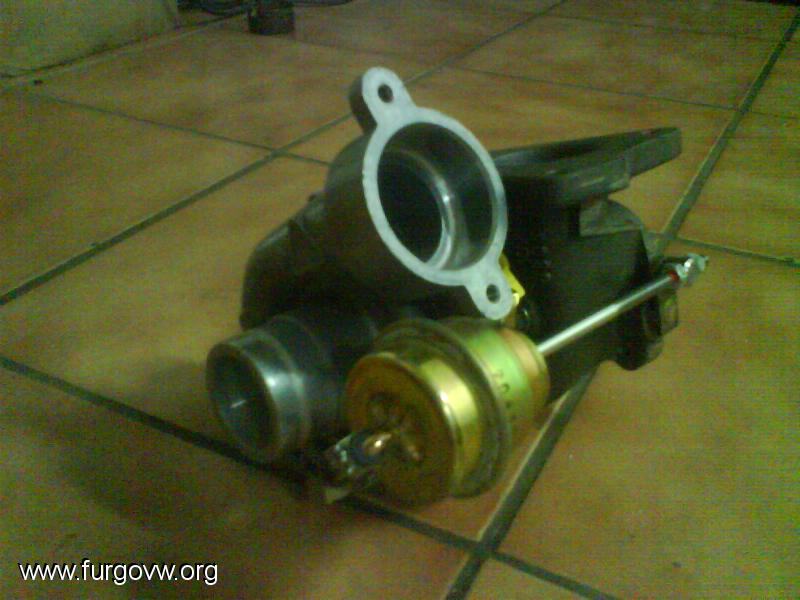

Mira Santia! me he acordado que tenia un turbo aquí en la cochera que me lo trage de un desguace nuevecico!!  :P
El pulmón que dices me suena que puede ser esto dorado no? que es lo que regula el paso del turbo, no?
Si es eso igual puedo utilizar el de este mismo y regularlo con la ruerca que lleva.

Me he puesto a toquetear y a meter la manaza por el turbo, que estaba todo perdido de grasa ( puede ser por el guardapolvos del palier que está roto) y el caso es que he tocado algo suelto, es el pulmón, se mueve arriba y abajo como si estuviera suelto, al caso: que voy a sacar el tubo, pero... por donde?? quito la tapa de balancines y lo saco por arriba no? por abajo no parece muy accesible..,
Alguien lo ha hecho???

El pulmon al que me refiero si es ese , el dorado, al mio le faltaban los dos tornillos que lo sujetan al turbo
El manometro normalmente se conecta entre el intercooler y el colector de admision
A mi furgo ,Vito 110D, se lo he sacado por la parte de abajo. No tengo fotos para indicarte pero da bastante trabajo, creo recordar que hay que sacar el tubo de escape, algun tubo rigido de anticongelante y si no recuerdo mal tambien he soltado algun soporte motor para desplazarlo y poder bajar el turbo
Si notas el pulmon suelto casi seguro que es de eso

si? yo pensé que saldría por arriba, entonces voy ahora mismo para la cochera a ver si en 2 o 3 horas lo puedo tener fuera, los tubos rígidos de refrigeración ya los tengo localizados. No soltaste el colector no?? solo el tubo del aceite del turbo y el turbo del colector, esos 3 tornillos que lleva, verdad?
Creo que del turbo que tengo podre adaptarle el pulmón por si está mal y la turbina, me da la impresión de que solo cambian las caracolas según las fotos que he visto y las referencias que hay en el turbo de la furgo y el que tengo fuera.
Espero estar aquí esta noche con fotos y el turbo fuera!
Gracias Santaia!  ;)
