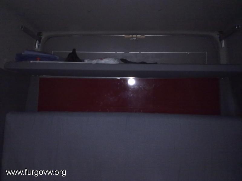

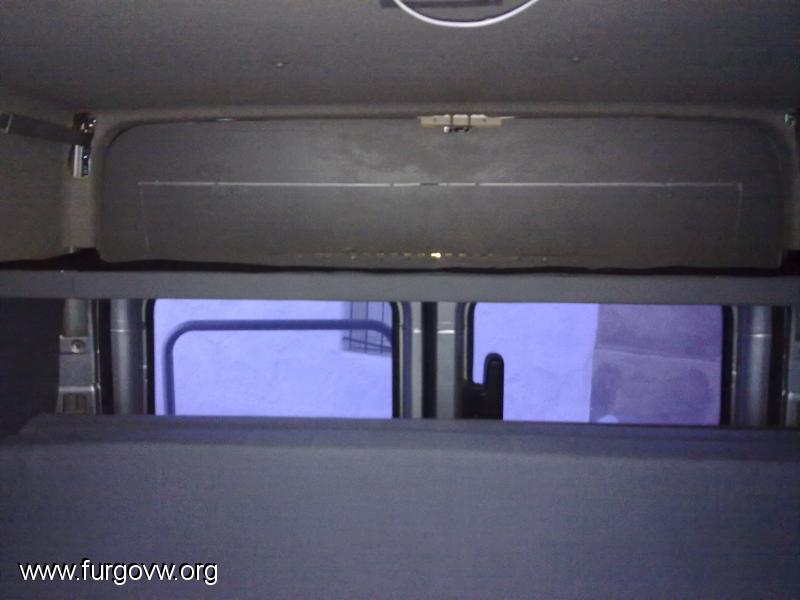

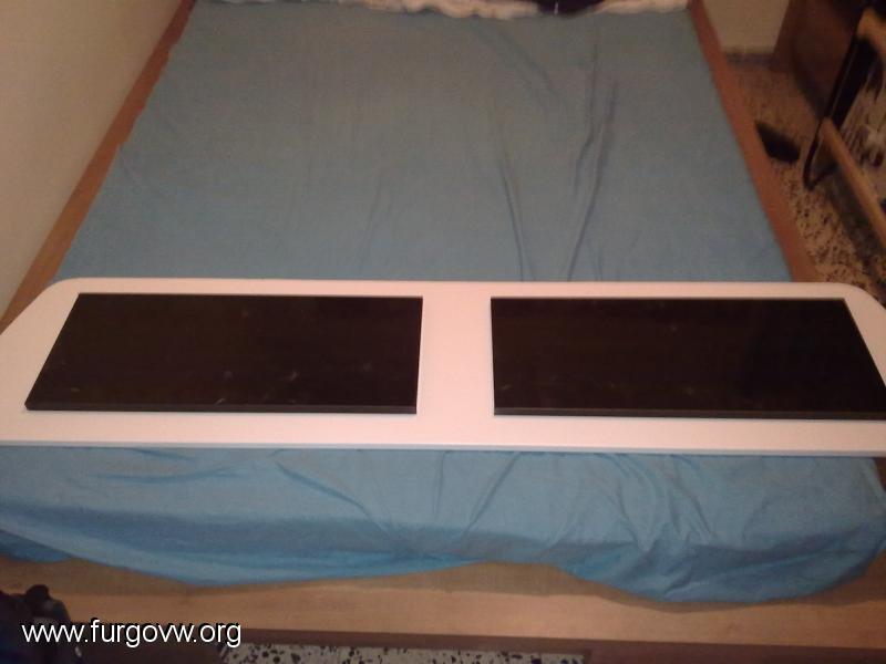

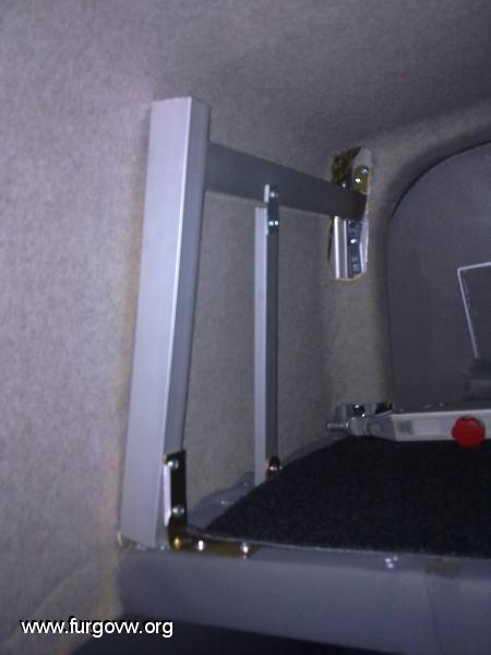

Hola os dejo el que hice en mi transit por si os vale:

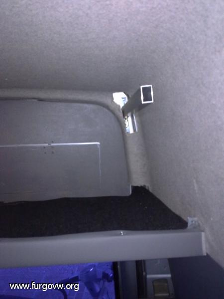

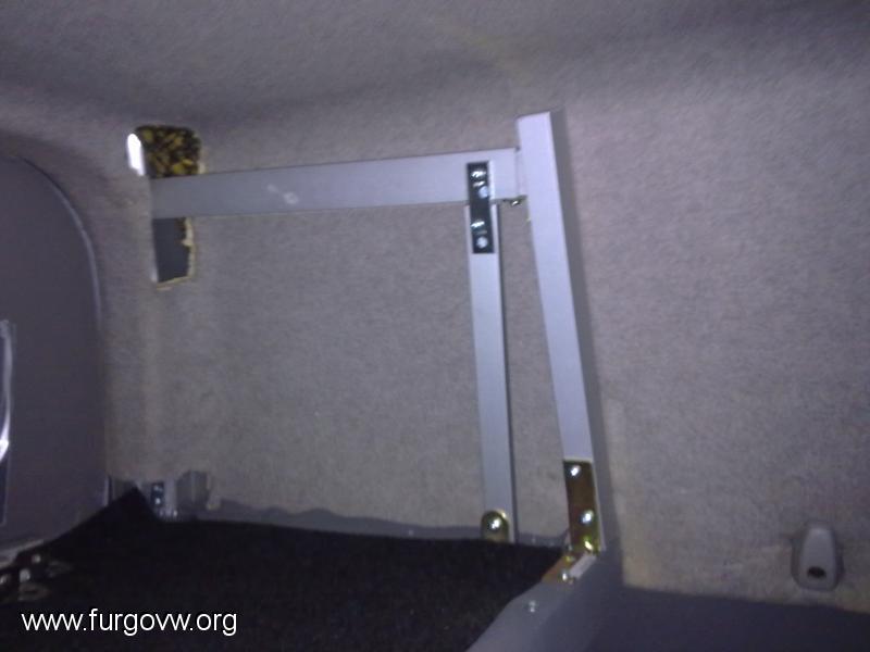

Estructura  hecha  con perfiles de aluminio donde apoya la tabla que hará de base,tapizada como los paneles de la furgo.se aprecia el fondo donde hice un hueco  para acceder desde la parte trasera para sacar  cosas grandes como los pilares del toldo,sombrilla...
la estructura no muy fina,va anclada a la carroceria con tornillos rosca chapa a los pilares y travesaños,unida entre ellos con  pequeños angulos.

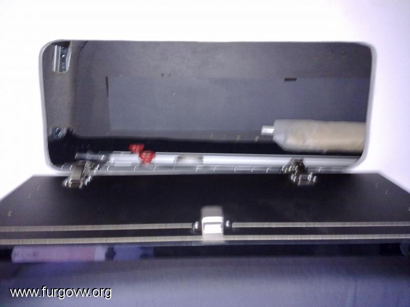

las puertas cogidas al perfil principal con bisagras de empotrar y el cierre muy facil de colocar,comprado en ciudad camper,van muy bien.
el resultado,el frontal cogido al los perfiles con  escuadras.
por debajo,tapizado.
Ha quedado muy fijo,lo he cargado con bastante peso y  va muy bien,muuuy practico.saludos
