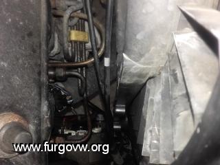

Hola a todos .  Tengo una T4 multivan aab .
Hoy cuando me he levantado he mirado la furgo y al mirar debajo estaba un poco sucia de gasoil y he visto que el tubo transparente que une un inyector con el de al lado no esta . os adjunto foto.
El tubo este lo venden en tiendas de recambio supongo no?
Es normal que vaya sin ningun tipo de enganche para que no salga? O van a presion?
Me recomendais cambiarlos todos? Hay que hacer algun tipo de purgado o es ponerlos y  ya esta?
Muchas gracias de antemano.Un saludo .

En las tiendas de repuestos venden esos tubos, son los del sobrante de diesel de los inyectores. Cambia todos ya de paso. Saludos

Como te a dicho el compañero, compralo en tiendas de repuesto ,se vende por metros  compra un cacho y cambiarlos todos ,tirar de ello y meter los nuevos si mas complicacion

Te va a costar en algunos sacarlos, utiliza un alicate de puntas planas tanto para sacarlos como para meter los nuevos. Compra un tapón ciego para el último inyector.
Van metidos a presión así que asegúrate de introducirlos bien
