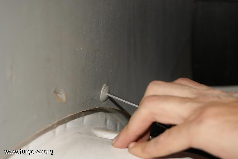

Pues ya está solucionado! Muchas gracias por la ayuda. Aqui os dejo unas fotos de como lo he hecho al final, porque había unos que salían muy bien, pero otros...que se pasaban de rosca solo con mirarlos.
Jesss
Evidentemente no lo he hecho yo, como podéis observar por el tamaño de las manos   :o :o :o
