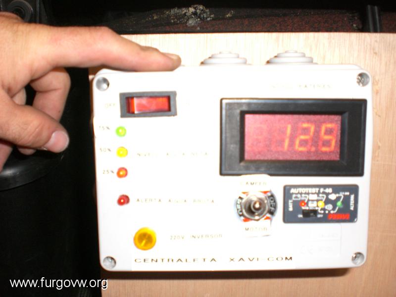

Siempre me ha gustado tener control de los niveles y aprovechando en brico de Viano sobre aforador electrónico, he realizado una centralita que mide:
- Nivel de las aguas limpias
- Advertencia nivel alto aguas sucias
- Nivel carga y voltímetro bateria camper y bateria furgo
- Led que indica que funciona el inversor

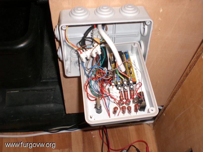

Hola¡ la centralita está mu chula. ¿Como se hace? pon planos y componentes y como se programa la memoria¡¡
triti
a mi también me gustaría saber cómo la has hecho, puede ser muy interesante
Peyo
Parece en la foto que hay un chip de memoria rom o similar  y posiblemente este programado "caseramente"...
Como dicen los compis, cuentanos algo mas  ;).
andioak
La centralita la hice con los siguientes elementos e ideas:
- El nivel del depòsito de aguas limpias lo hice siguiendo el brico del maestro Viano:
http://www.furgovw.org/index.php?topic=139598.0
- En indicador de la tensión de baterias es este: http://raysertronic.com//catalog/product_info.php?products_id=216 ; para saber una u otra bateria lo hago a través de un commutador
- En nivel de emergencia de aguas sucias, es un led connectado a una bolla
- El indicador de carga de las baterias es de la marca de fervé: http://www.ferve.com/ca/marcos.htm es este pero compacto para coche.
- El indicador de marcha del inversor es un led a 220 V
manoram
Alguien sabe dónde encontrar el indicador de carga Ferve F-46 de la foto anterior? lo tuve hace años y creo que es simple y efectivo y no lo encuentro por ningún lado. Gracias. Saludos.
andioak
Yo lo compre en una tienda de recambios de automobil en martorell
