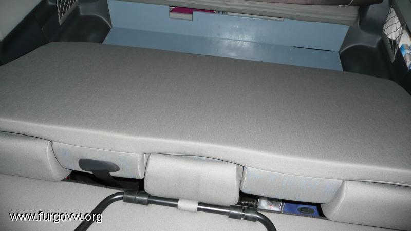

MONTAJE DE ASIENTOS MULTIVAN CON TAPIZADOS Y MEJORA DE LOS MISMOS.
Bueno lo primero que tenemos que decir en este apartado es que este brico no hubiera sido posible, sin mi chica. Ella es la artífice de los tapizados de los sillones que han dado un cambio radical a la estética de la furgo.
Tras comenzar desmontando los tapizados del asiento cama, decidimos que el asiento Multivan  está configurado para viajar en ellos, pero resulta que las hendiduras que marcan las plazas traseras no eran muy apropiadas para dormir cómodamente. Así que decidimos eliminar los alambres y homogeneizar el asiento con goma espuma, para tener un acabado más horizontal como el de la California.
En primer lugar colocamos una gomaespuma de alta densidad de 3 cm en las zonas con más rebaje. Rellenamos todos los huecos de los alambres con el mismo material. Las pegamos con cola de contacto que da un muy buen resultado para este material. Tengo que decir que se gasta bastante cantidad ya que el material es muy absorbente.
Para que el acabado fuera uniforme pusimos una gomaespuma de 0.5 cm de espesor pegada cubriéndolo todo. De esta manera el acabado quedó bastante fino.
A la vez que yo progresaba con este tema, mi chica iba terminando el tapizado nuevo, después de varias discrepancias sobre el diseño, nos decidimos por incorporar un toque de color y algo divertido.
En la imagen se ve la parte inferior con el acabado de gomaespuma y una prueba del tapizado superior.
Escogimos telas bastante gruesas , pero para darle más resistencia pusimos entretela termo-adhesiva, yo no tenía ni idea de lo que era eso pero el resultado fue muy bueno. En la parte posterior del asiento pusimos piel sintética.
Reutilizamos las piezas de plástico que hacen de enganche de los tapizados del respaldo, mientras que en la parte de los asientos tenía una especie de pieza fina de cartón que hace que el tapizado quede fijado a la base. Estos cartones no estaban en condiciones de ser recuperados por lo que tuvimos que quebrarnos la cabeza para buscar algo. Yo busqué un pequeño perfil de plástico pero no había manera de coserlo a la tela. Una vez más mi chica dio con la solución, utilizó unos recortes doblados de suelo de caucho que teníamos en casa rodando. Y quedó genial.

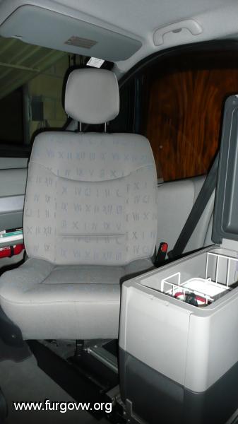

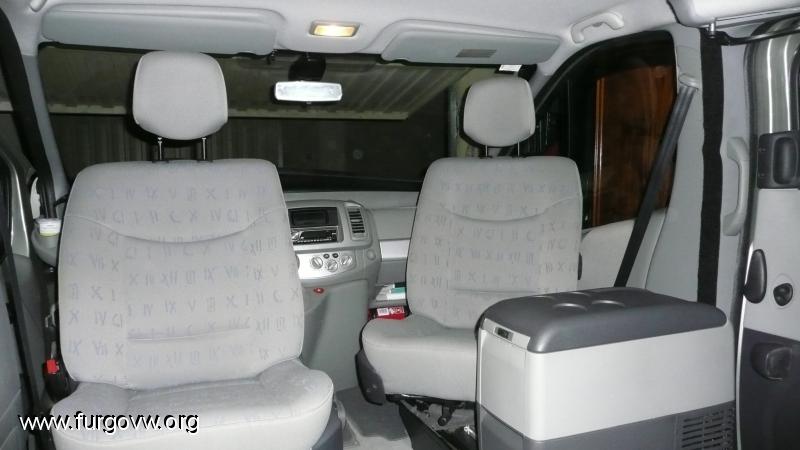

Con la experiencia de los asientos traseros, comenzamos con el trabajo en los delanteros.
La primera sorpresa fue encontrarnos que las gomaespumas de los asientos delanteros estaban muy, pero que muy mal.
En estos decidimos hacer lo siguiente, pegado de rotos con pegamento de contacto. La parte trasera de los respaldos van en origen con una especie de tela de saco (creo que se llama rafia) así que compramos un poco de esta misma tela y la pegamos en la parte posterior de los respaldos. Para la parte superior y con objeto de evitar la disgregación de la goma espuma, la forramos con una tela resistente adherida con pegamento de contacto. En un primer momento quise pegar esto con adhesivo en spray, con objeto de no utilizar tanto pegamento y pensando que iba a quedar mejor. Pero la experiencia me enseño que debía seguir con el adhesivo en bote y la brocha.
Como en estos asientos no queríamos modificar la ergonomía, decidimos incorporar solo gomaespuma de 0.5 cm y entretela cosida a las piezas del propio tapizado. En estos también había que incorporar unas funditas en las costuras interiores para alojar los alambres tensores del tapizado. Todo esto quedó rematado interiormente a la perfección (puedo decirlo porque esto no lo he hecho yo y la verdad es que ha quedado perfecto).
Antes de montarlo todo aprovechamos para lijar y pintar las bases y railes. Lo hicimos con spray negro mate y quedaron como nuevos.
Al montar tanto el asiento del conductor como el del acompañante tuvimos la precaución de intercambiar la goma espuma de los asientos, de esta manera conseguimos que no sufran de nuevo por el mismo lado.
Aquí os dejamos unas fotos con los asientos terminados y montados, como ya os dije antes han quedado genial  y los asiento tienen una nueva vida.
