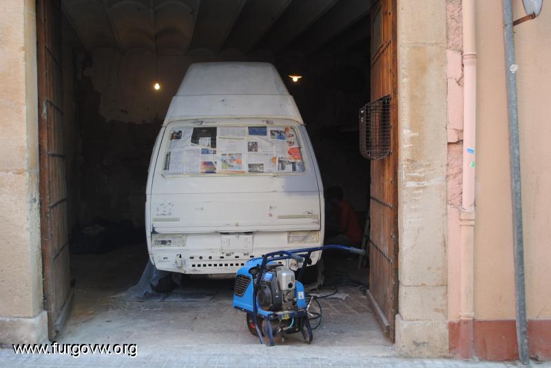

Pues allí vamos, primero desmontar todas las partes que molestan: parachoques, parrillas delanteras, luces, etc....

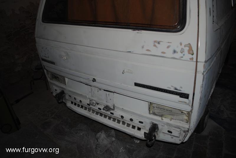

Una vez hecho esto empezamos a lijar. Primero quito una pintada que tenia en un lateral con una lija de 60, luego lijamos toda la chapa entera con una lija de 120 y el techo de fibra con una de 180.
Limpiamos a conciencia las zonas mas conflictivas: rayadas y óxidos.
Aplicamos convertidor de óxidos y se vuelven una capa negra.
Felicitaros por las pegatas del foro: joer las haceis de buena calidad ehh!!! vaya faena sacarlas, en esta ultima foto se adivina donde estaba no??

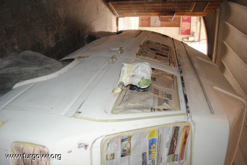

Aplicamos masilla y silicona para tapar alguna junta (ya se que muchos me direis que soy un cutre por aplicar silicona, pero como digo solo es para que a furgo luzca un poco hasta su restauración a consciencia).
Lijamos todo bien otra vez.
Lo tapamos todo bien

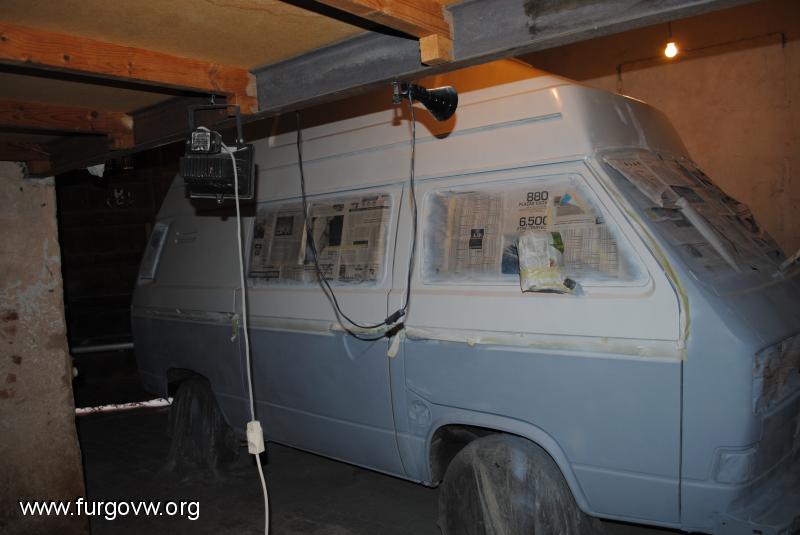

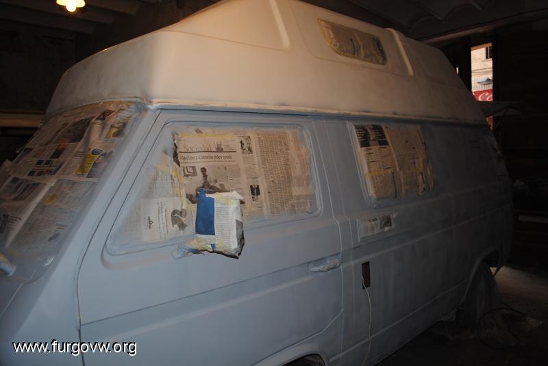

Aplicamos 2 capas de imprimación epoxica, esperamos a que se seque y lijamos con lijas de 600 y 1000 al agua.
Pintamos las manecillas, parachoques, limpias, etc...

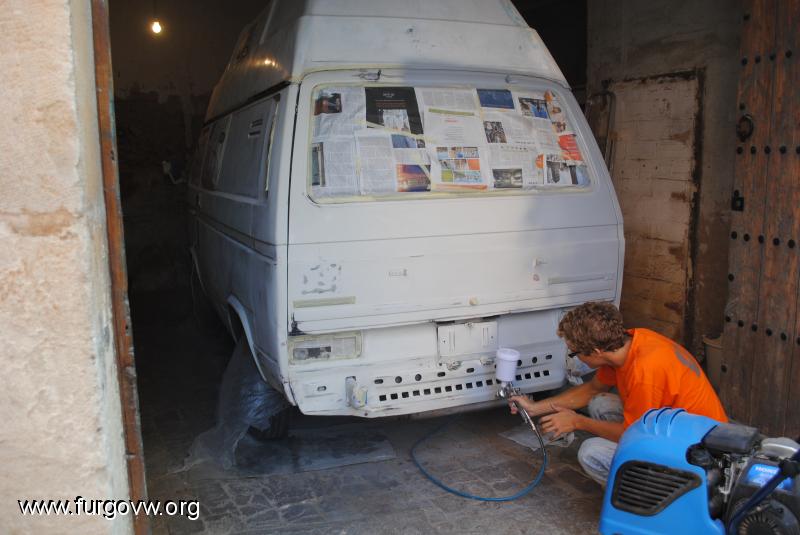

Empezamos a aplicar la pintura blanca en el techo y la parte superior:
Cuando iba a dar la segunda capa de blanco y a empezar con la parte de abajo de color amarillo se jodió una válvula de  compresor y entre ir a por otra, probarlo y tal se hizo tarde y no pude acabar. Mañana me voy de vacaciones sin furgo ( que raro suena esto), así que dentro de dos semanas el desenlace. Aprovecharé para pedir varias cosas en justcampers y serial combi para poder terminar de pintarla y dejarla bien bonita dentro de 15 dias
Bueno pues aquí acabando de pintar
Bueno al fin casi terminada (solo faltan algunos detalles como pintar las llantas y alguna que otra pijada)
