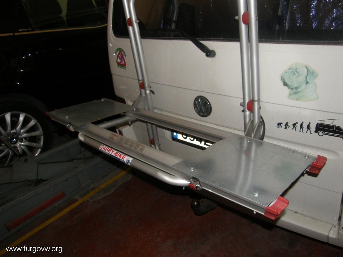

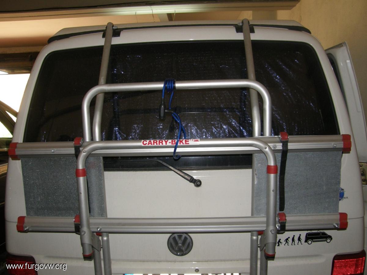

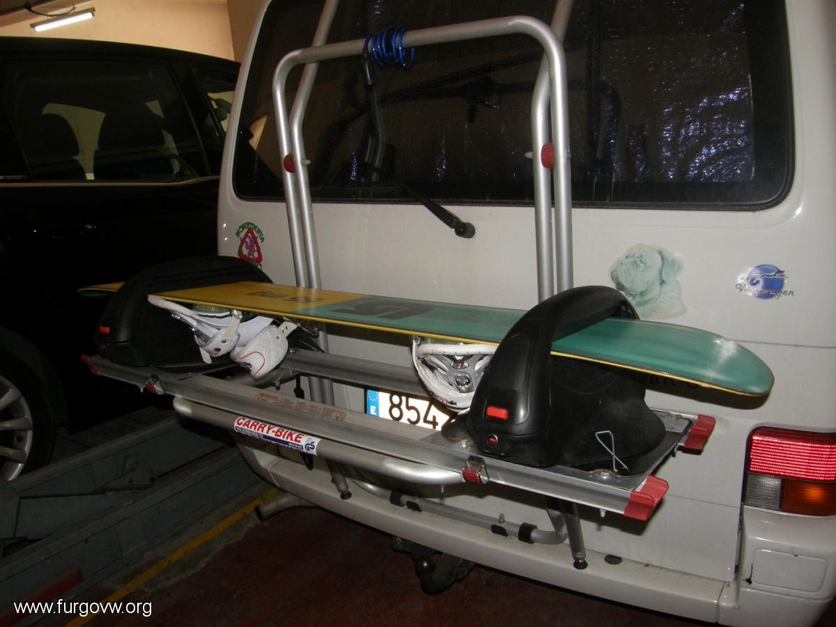

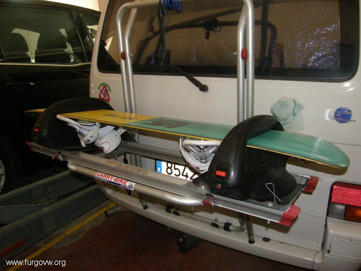

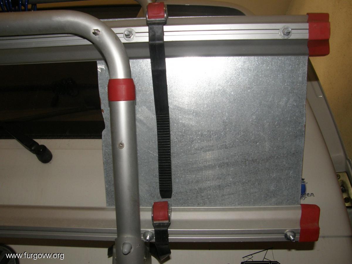

Tengo un portatablas magnetico sin apenas uso y ahora resulta que me he comprado una furgo en la que el techo es de fibra...  .panico .panico
??? ???Piensa Pepo, esto hay que aprovecharlo, no te vas a gastar una pasta en un accesorio cuando tienes un cerebro con el que pensar. Y pense: si tengo un portabicis homologado + un portatablas homologado = conjunto homologado  .loco1 .loco1
Vamos alla, no?
Material necesario:
2 chapas de la medida del portatablas (gratis, si vas a algun taller de un conocido te las regala)
8 tornillos M8x50 inox
8 tuercas autoblocantes de 8mm inox
16 arandelas ala ancha de 8mm inox
Total: 1€ en la ferreteria

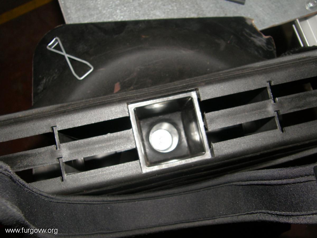

Taladramos el rail del portabicis por su parte central desde abajo, hasta llegar a la chapa. Agujereamos la chapa y ponemos el tornillo con sus arandelas y tuerca.
Repetimos la operacion para todos los tornillos que queremos poner.

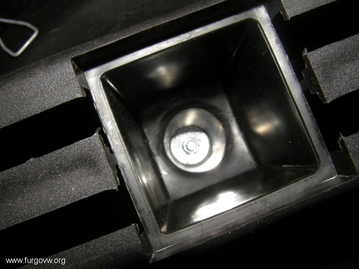

Los portatablas y portaskis magneticos suelen venir montados de tal manera que cuando los ponemos en el techo, la forma que vemos es un rombo, y a nosotros nos interesa girarlos. Para ello, lo desmontaremos y lo giraremos 45º.
Solo hay que aflojar la tuerca que se ve en el fondo, girarlo y volver a apretar.
Ponemos el portatablas en su sitio y no vamos a esquiar!!!
Es completamente seguro, ya que no le toca ni pizca de aire y es imposible perderlo.
Ya lo he usado un par de veces y estoy super contento, me han parado la GC y los Mossos y no me han dicho nada.
Eso si, lo suyo es llevar la señal V-20, pero yo aun no la tengo y voy sin ella. Pero hay que ponerla, es obligatorio.
Saludos y mucho snow, que no falte!  .sombrero .sombrero

Jaja. Muy buena Pepo! Sencillo y efectiva aplicacion.
