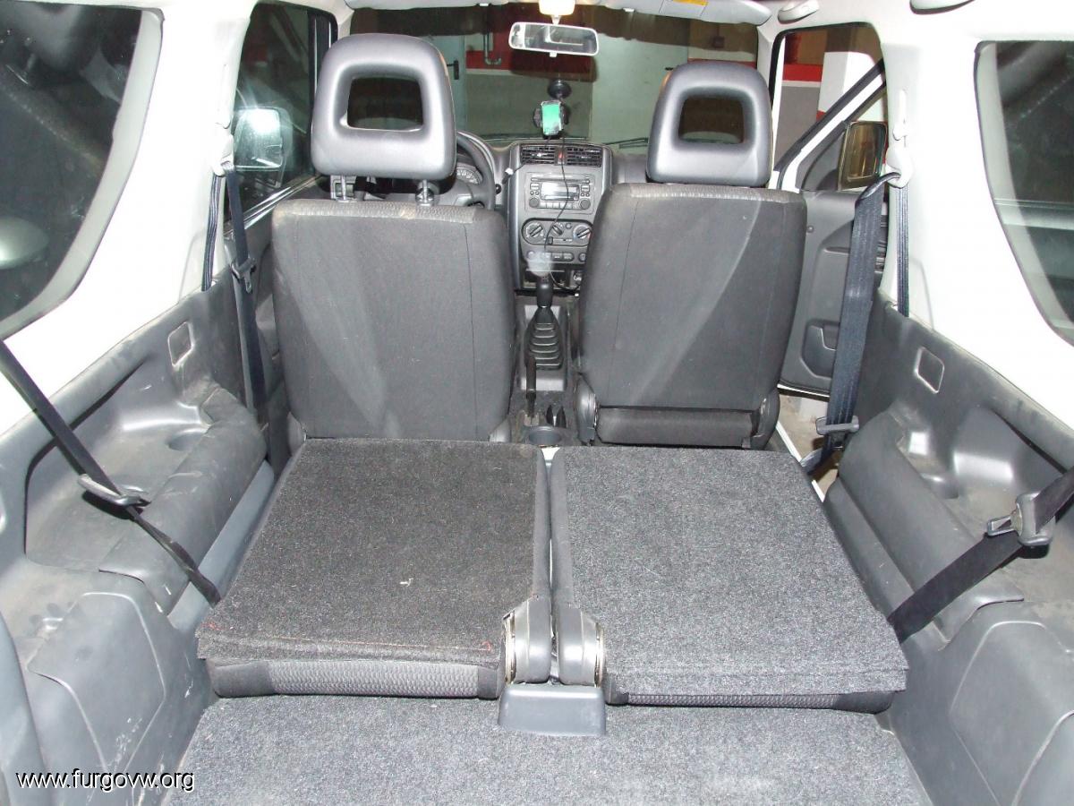

Este es el coche
y esste el espacio del que dispongo
Un saludo!

¿los asientos se pueden tumbar hacia atrás (planos) si retiras los as. posteriores?

¿podrías indicar las medidas que tiene el Jimny, hasta los asientos en posicion normal, abatidos y hacia alante, hasta el salpicadero, anchura y altura?

si, los asientos pueden abatirse "totalmente" y tal y tal... pero no pienso dormir dentro del jimny, tengo diseñada una tienda de techo... estoy mirando que materiales usar y que "mecanismos"
dentro del jimny, ira una cajonera grande que ocupara toda la parte trasera, estoy terminando de tomar medidas, en unos dias empezare a montar algo...
muchas gracias por los links!! ire tomando ideas!!

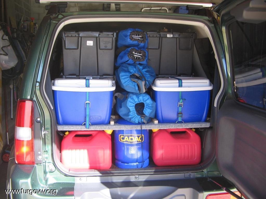

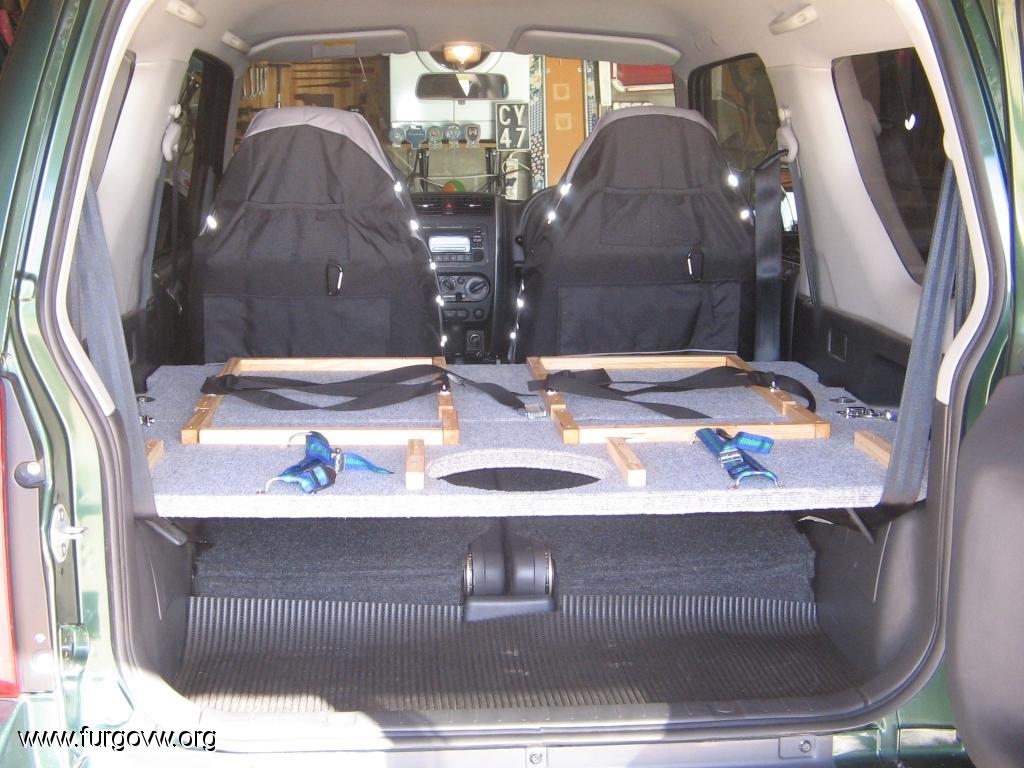

pues mirar, he conseguido los planos de unos australianos que se fabricaron un mueble con el que llegan a cargar la de dios, si eres ordenado  ;D
con sus huecos para cada cosa...
y
como veis lleva una botella de gas "grande"... 2 jerrys de gasolina de 20l.
el hueco que queda entre la madera y los asientos reclinados, es un deposito de agua llano que queda sujeto a la madera, sujetando esta tambien hacia abajo, el deposito es de 55l.
una de las cajas azules sera una nevera.
para dormir, estamos optando por una OzTent que con su toldo y paredes laterales que perfectamente acoplada al vehiculo, es de facil montaje, y facil transporte en la baca.
http://www.youtube.com/watch?v=adVIQbUWHZk
lo bueno de este sistema, es que el vehiculo no sufre modificaciones permanentes, con lo que para el uso diaria que queda todo desmontado en el parking y para passar la itv va de coña.
es un sistema muy versatil, puedes cambiar el hueco de los jerrys por otra cosa si vas cerca de casa, si hace frio o calor puedes cargar unas cosas u otras...
se descarga el material, se desmonta la madera en un plis plas, y ya puedes levantar los asientos para circular como normalmente...
