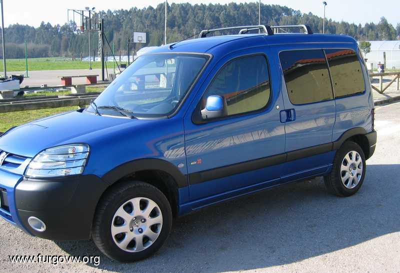

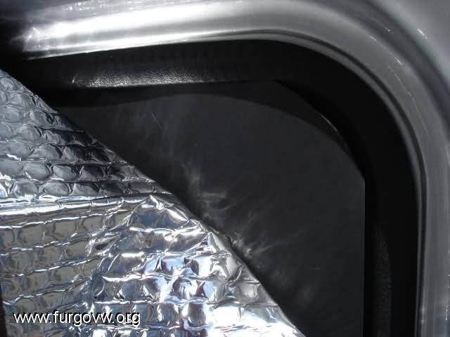

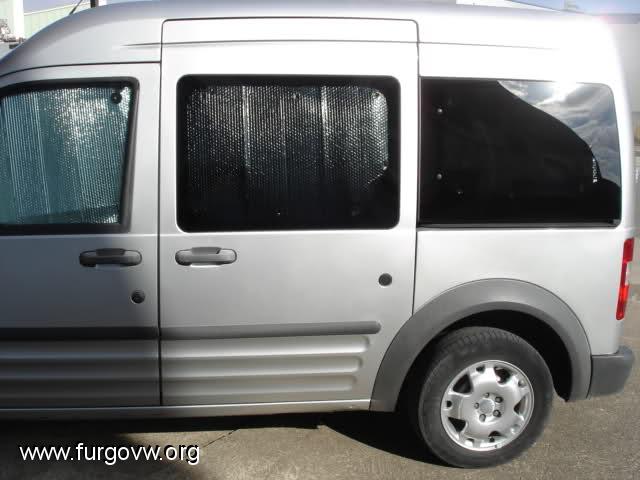

pues como siempre que veo una furgo con aislantes o cortinas pienso que duermen en ella y para según que ojos se empiezan a frotar las manos se me ocurrió una cosa simple pero con el resultado que buscaba.
como veis los cristales traseros llevan el mismo tintado pero en los de la derecha no se ve el aislante.
pues esta es la manera, con una cartulina intercalada, espero que os guste

Yo en su dia a la Partner a la hora de hacer los aislantes les añadi por una de las caras un plastico negro con ese fin
Despues en funcion de las necesidades ponia el aislante en la ventanilla derecha o izquierda
de dia como aislante
de noche de camuflaje
