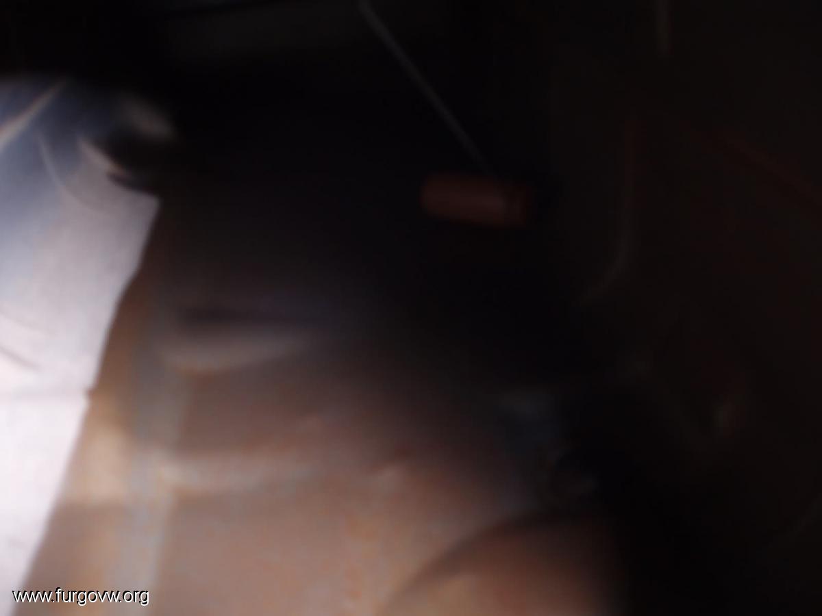

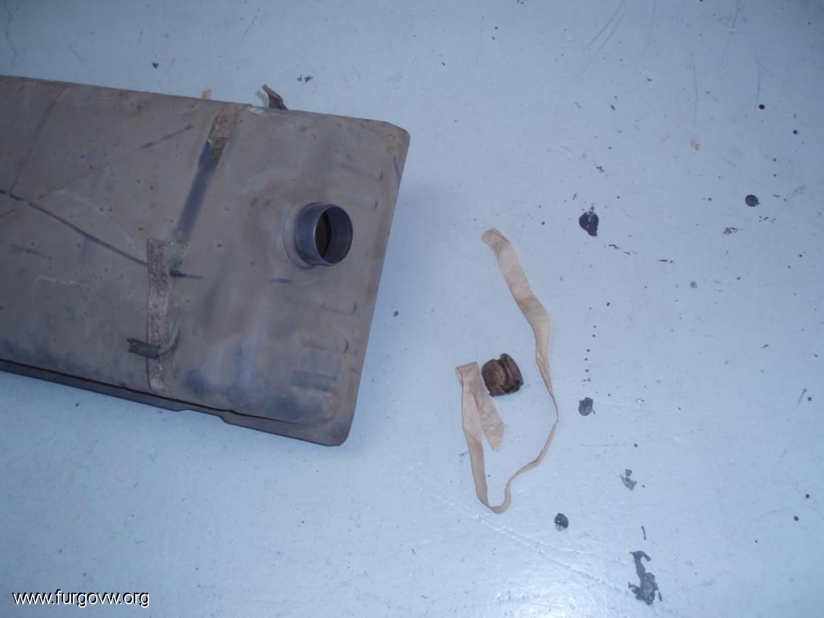

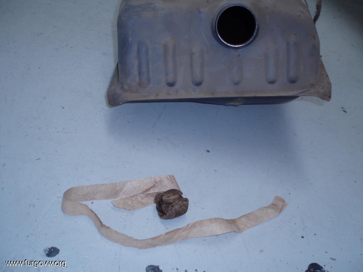

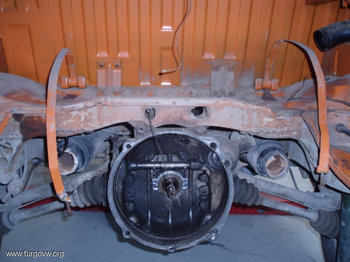

Bueno por fin después de más 4 años, dinero invertido, quebraderos de cabeza, vacaciones perdidas y amargadas, situaciones de peligro (por donde se me podía llegar a parar), pensando que podía ser un expediente X, a la gente diciendo es que estos cacharros viejos... Que viejos ni que nada, en la vida me había dejado tirado y espero que una vez montado todo tampoco lo vuelva hacer nunca más. Procuraré encargarme a conciencia de ello.
Aquí esta el fallo:
El tipo que me pinto la furgoneta, por llamarle de alguna forma, no tuvo mejor idea que dejarse esto dentro del depósito. Supongo que no sería queriendo, porque tuve una discusión con él, pero fue respetuosa por ambas partes.
Así que cada vez que la bola de papel o la cinta de carrocero de daba por obstruir la salida del depósito la furgo no andaba. Y la gasolina siempre salía limpia limpia.
Cada día estoy más convencido que todo lo que me pueda hacer yo mismo, en general, lo haré con más cuidado que mucho "profesional" que hay por ahí suelto.
Tomar yonkis  .fotografo .meparto:
El hueco del depósito:

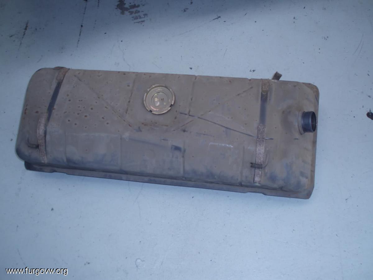

El depósito:

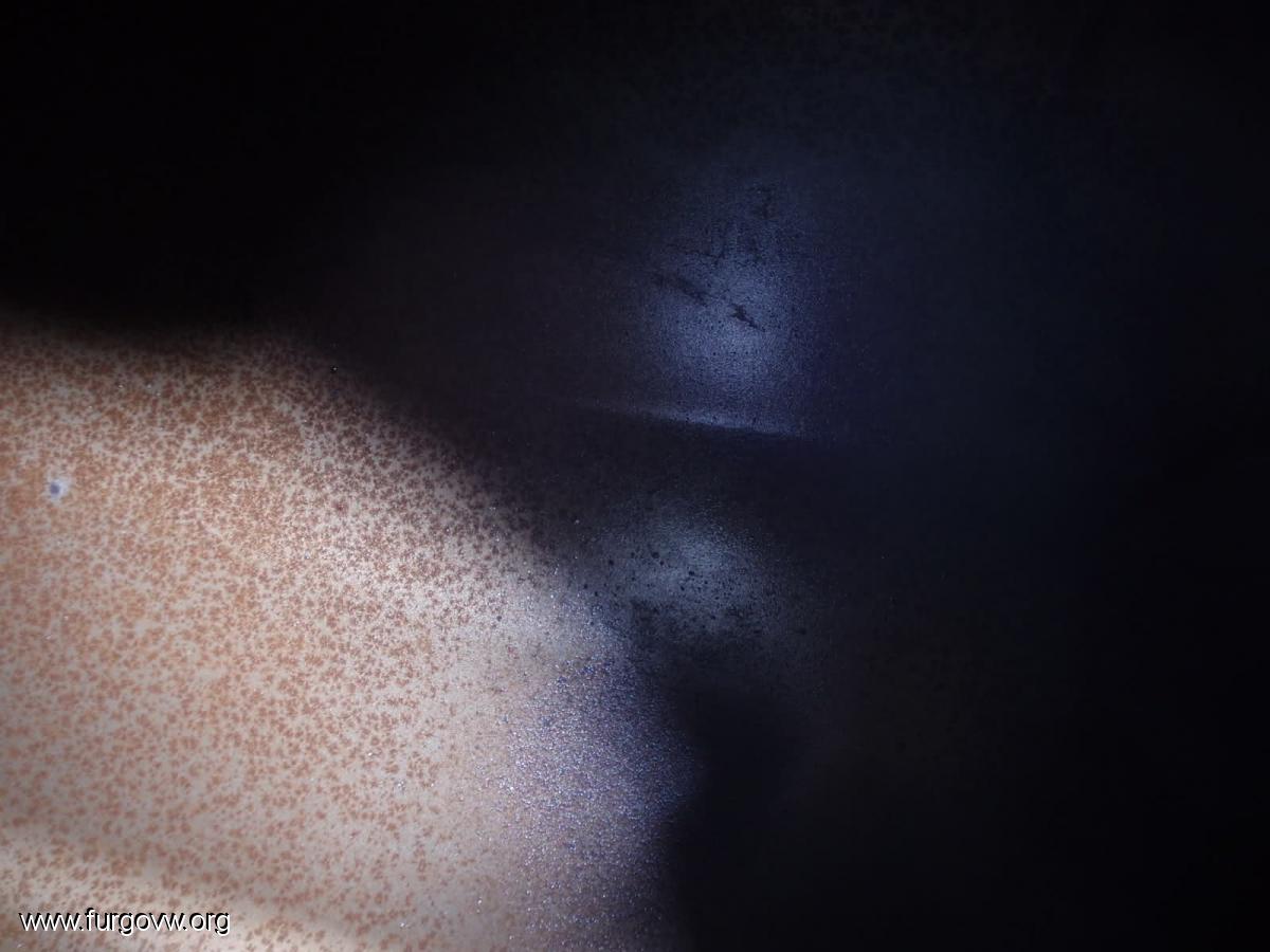

Y por dentro:

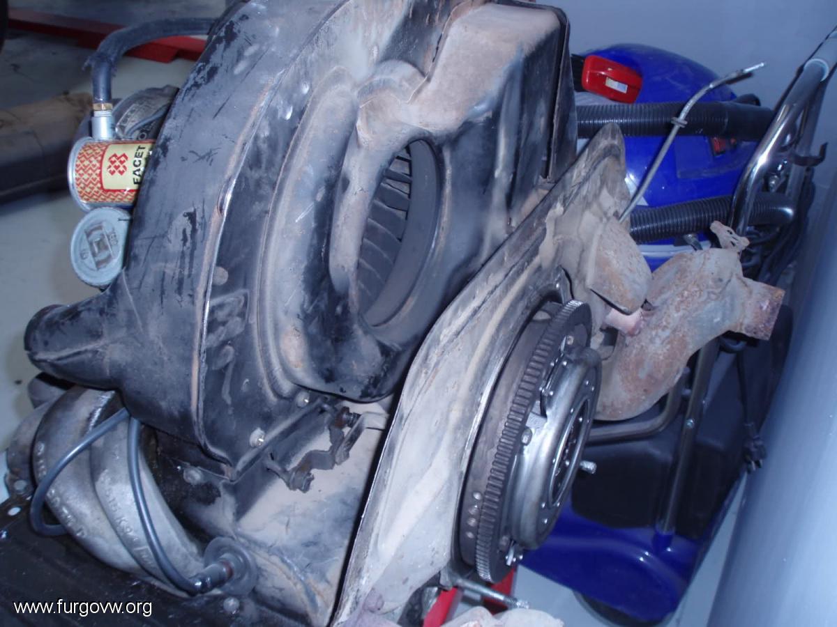

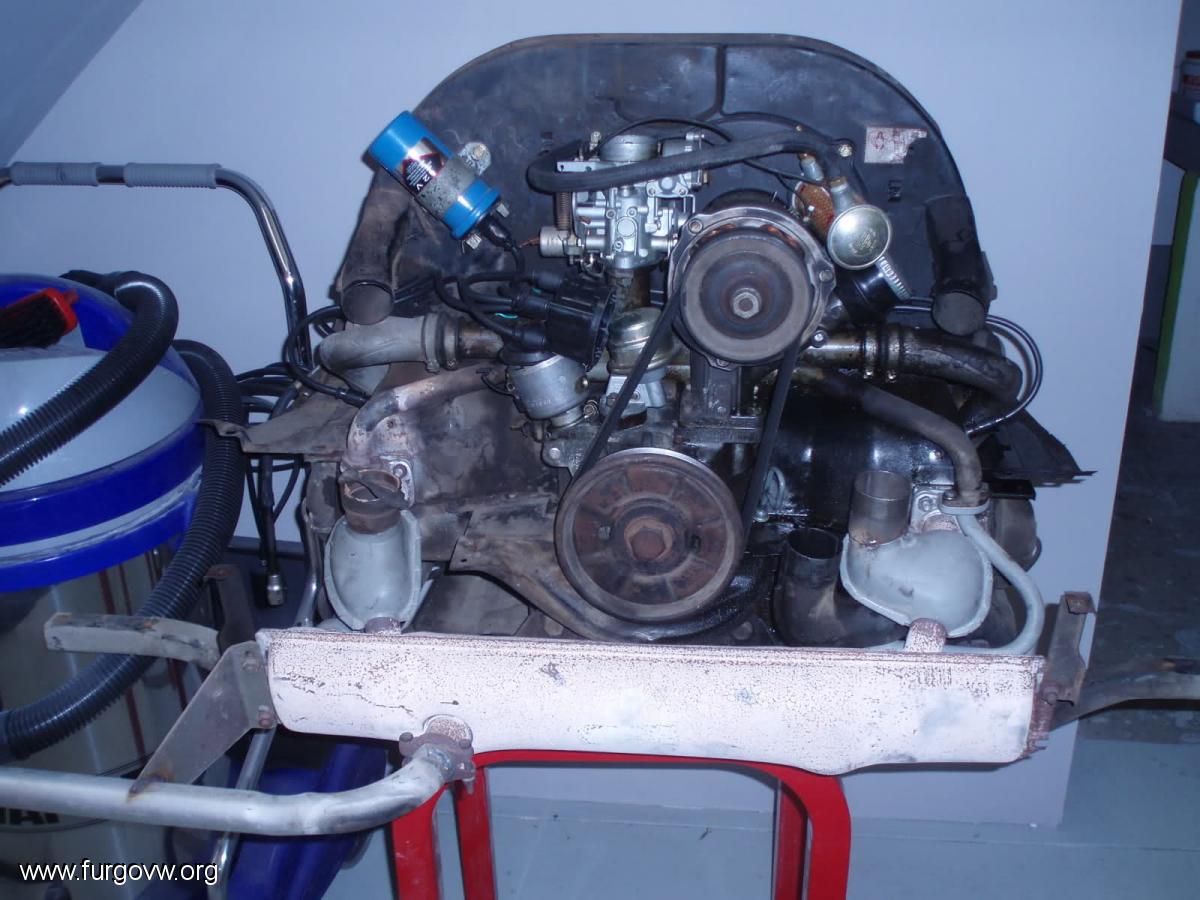

Por último el motor:
No me puedo creer que pueda volver a disfrutar de la furgo sin pensar que en cualquier momento se me puede parar, en un túnel, en un cambio de rasante, en...
