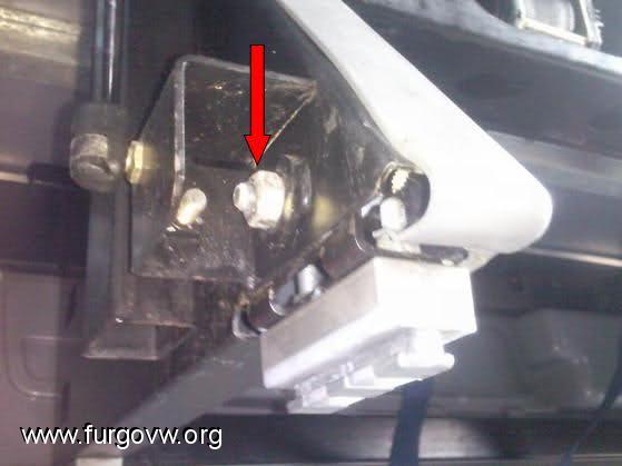

Al final, después de darle muchas vueltas he conseguido que los asientos vayan como la seda aflojando un poco el tornillo que podéis ver en el siguiente brico que hizo fernando_sevilla
Pongo esto aquí para aquellos a los que les ocurra lo mismo.  ;)
¡¡Gracias Fernando!!
