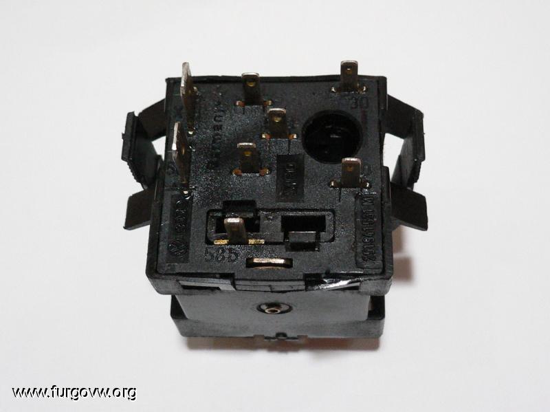

He leido que se puede intentar hacer un puente en el interruptor de las luces para descartar si es esta pieza.
Alguien me podia decir que patillas hay que puentear?los dos gordos,uno gordo y uno fino? .loco1
Me refiero a la parte que lleva los cables, ;D,pero pongo la foto del interruptor para aclararnos mejor.
Vicen
No se si te ayudara mucho pero en esta pagina http://usuarios.multimania.es/miescarabajo/electricidad.htm estan especificados lo que son cada numero del interruptor.
Que sepas que las luces delanteras usan dos circuitos uno para la derecha y otro para la izquierda para en caso de fallo no quedarte sin ninguna luz.
Ahora yo que tu desmontaba la rejilla frontal y miraria cable por cable por que me da que en algun lado tienes una derivacion o algo.

Cita de: Vicen en Marzo 31, 2011, 13:10:06 pm
