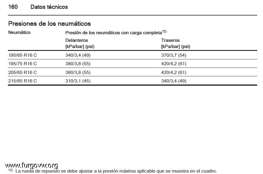

Hola alguien me puede decir que presion de ruedas pone en el manual para una primastar 2,5dci larga con ruedas 216/65 r16 gracias
roninw25
a ver si alguien puede confirmarme si es 3,1 delante y 3,4 detras
nanowey
En la puerta de el conductor, en el canto segun la abres, hay una pegatina con las presiones para las diferentes medidas
mcanada
Y en el manual de la furgo también viene 3,1 y 3,4
nissanito
Pues yo tengo las 205/65 16 en la pegatian pone 3,6 bar delante y 4,0 c a plena carga. ???
OKER
Yo las meto 3,5kg a las 4 y sin problema
