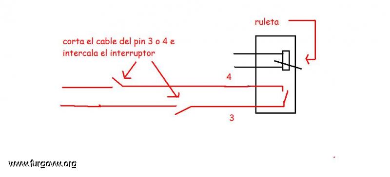

Hola:pon que modelo de webasto es,pero lo mas seguro es que tengas que ponerlo en alguno de estos cables:
-Cable que va al pin 3
-Cable que va al pin 4
-Solo en uno de los cables
-Los pines los veras  por detrás de la ruleta,el cuadradillo que entra
-De clos colores de los cables no me acuerdo,retira un poco la funda del conector
-Esquema rápido:
Salud

No sé qué modelo es. Desmontaré el mando para ver esos cables. De todas formas, donde quiero cortar los cables es en la zona cercana a la batería, donde recuerdo que había un manojo de cables un tanto complicado. Supongo que un par de ellos son los que van directo al mando de la calefacción, ¿no?. A ver si hay suerte y tienen algún color fácilmente reconocible. Supongo que no habrá que tener ninguna precaución con el grosor del cable que vaya a usar, que va poca potencia por ahí.
Gracias por la información.
