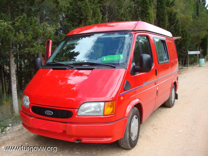

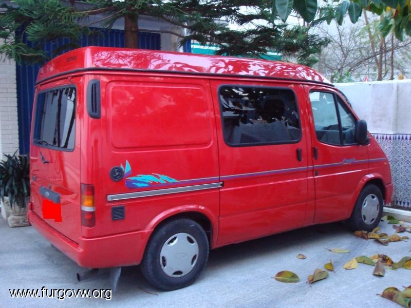

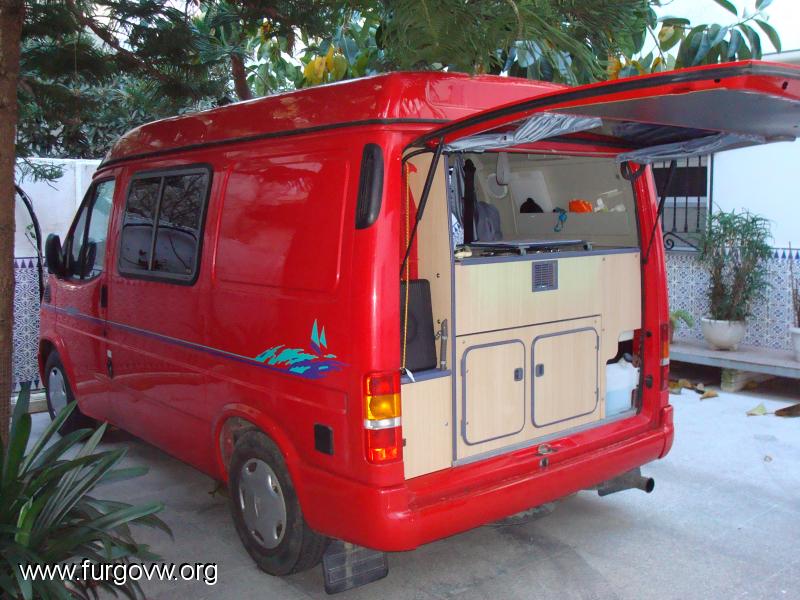

Por fin despues de dos años con mi furgo y otros tantos leyendo y participando en este foro, presento oficialmente mi furgo.
es una startline de 102 cv que compré en 2007. como extras le puse asientos giratorios y calefa estacionaria.
en cuanto a los bricos, gracias a este foro en muchas ocasiones, le he puesto: aislamiento térmico, inversor 220V, mueble trasero con cajones y ala abatible, mueble interior para ropa y otro para depósito de agua, instalación de depósito de agua limpia 20 lt con bomba, termometro in-out (un clásico) y sustitución de banqueta trasera.
voy poniendo unas fotos: esta es la criatura

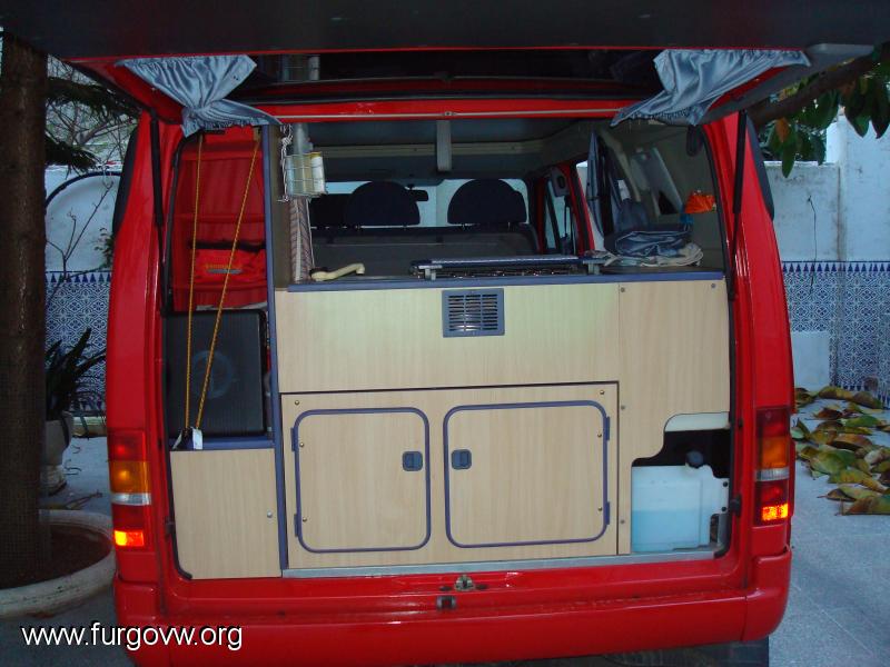

este es el mueble trasero con cajones donde llevamos la cocina y la comida. asi la llevamos con la cama hecha
en cuanto a los bricos, el último ha sido el depósito de agua de 20 litros. he empleado la bomba de la ducha de la compra conjunta. al depósito le he metido dos mangueras: una para rellenar y otra para el agua bombeada. a cada una le he sacado fuera del mueble un macho de enchufe rápido de manguera de jardín. cuando no la uso llevo puesto el pequeño bypass que se ve en la foto por si se acciona el interruptor por error. este es el mueblecillo, al que le puesto también una toma de 12 V

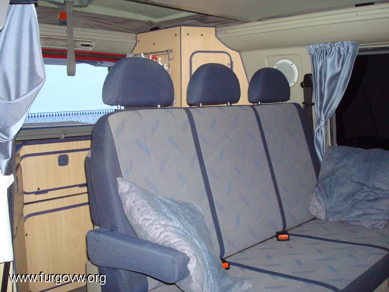

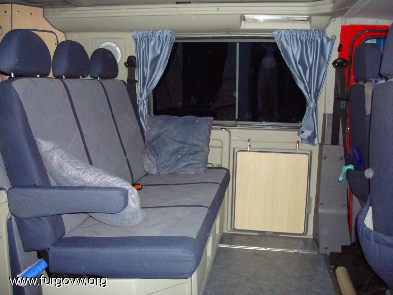

encima y debajo de las ventanillas laterales he atornillado unos perfiles a los que he incorporado unas escarpias. así con ayuda de pulpos puedo llevar tablas (foto) y me sirven de ayuda para fijar objetos que no quiero que se meneen durante el viaje.
en esta otra foto se ve también uno de los armarios que he metido. es un armario alto de cocina de ikea que por medidas se adapta bastante bien.

la verdad es que todos los bricos que he hecho han sido utilizando muebles del ikea, incluso las guias que he fijado para llevar tablas y demás. son muy modulables

Para este invierno tengo intención de meterle mano otra vez  (soy de los de prueba-error). despues de varios viajes he confirmado que un deposito de 20 lt para agua limpia es una miseria, no da para nada.

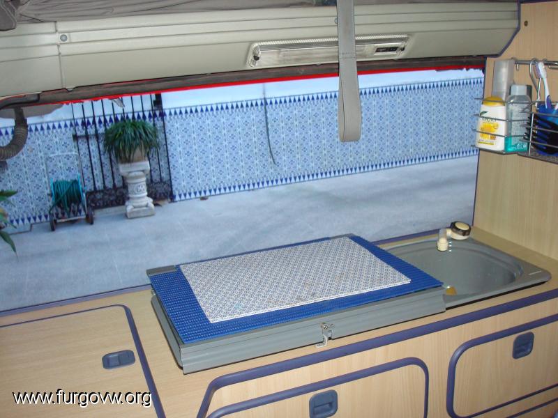

quiero buscar un depósito de agua limpia en condiciones (40 o 50 lt) y ya metidos en harina, una fregadera (la verdad es que poner agua dentro te da la vida...).
en este momento no tengo claro donde buscar depositos de agua de polipropileno, tendre que navegar un poco por la red, o di alguien me puede dar alguna pistilla...

gracias! buscaba algo que quedara discreto y funcional a la misma vez, sin tener una garrafa dando vueltas por ahi y sin tener que instalar un depósito en los bajos o perforar la chapa para poner una toma exterior de llenado. pero aun asi no he acertado con la capacidad del deposito, quiero poner uno de mayor capacidad en el lugar del de 20 lt.
