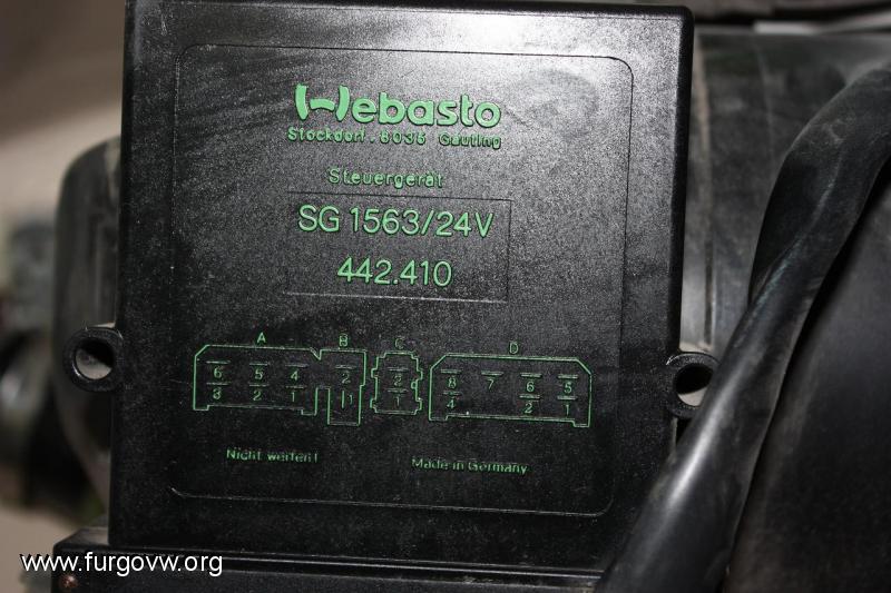

Parece que está completo, con su centralita:

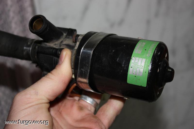

una bomba de recirculación:

Esa calefa funciona a 24v, según indica el código grabado en la centralita.

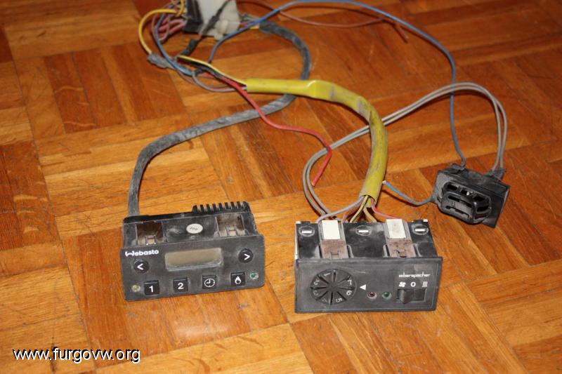

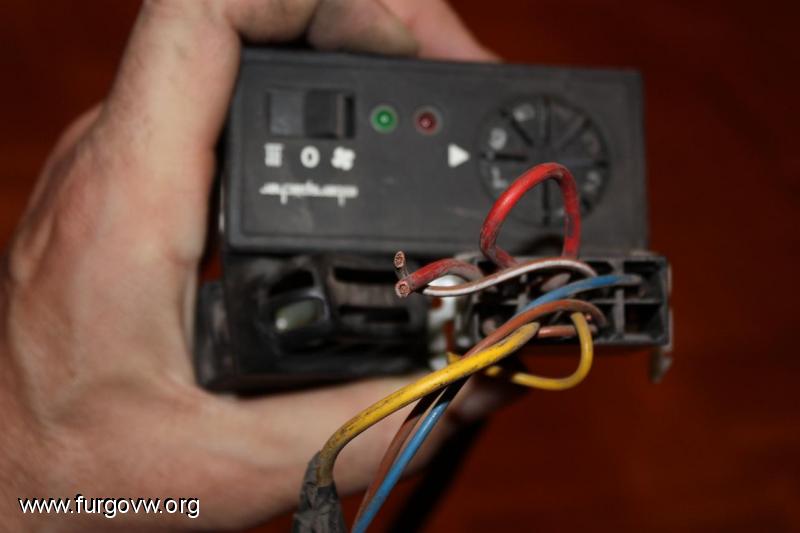

Por lo que me parece entender, están "en paralelo" el programador Webasto (imagino que es el original) y un Eberspacher. ¿Para que el Eberspacher?. ¿Para controlar la potencia en régimen manual?. El cacharrito que aparece a la derecha del Eberspacher, ¿es un sensor de temperatura ambiente?

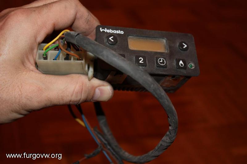

Este es el programador Webasto con su conector. Aquí no se ve ningún puente, pero ....
... este conector está conectado al del Eberspcher. Y aquí si se ve un puente. ¿significa esto que la calefacción puede funcionar mas de esos 120 minutos sin apagarse?

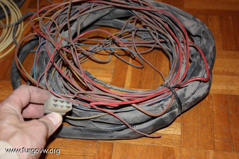

Luego también aparece esta maraña de cables (sospecho que van a la centralita, por el conector blanco)

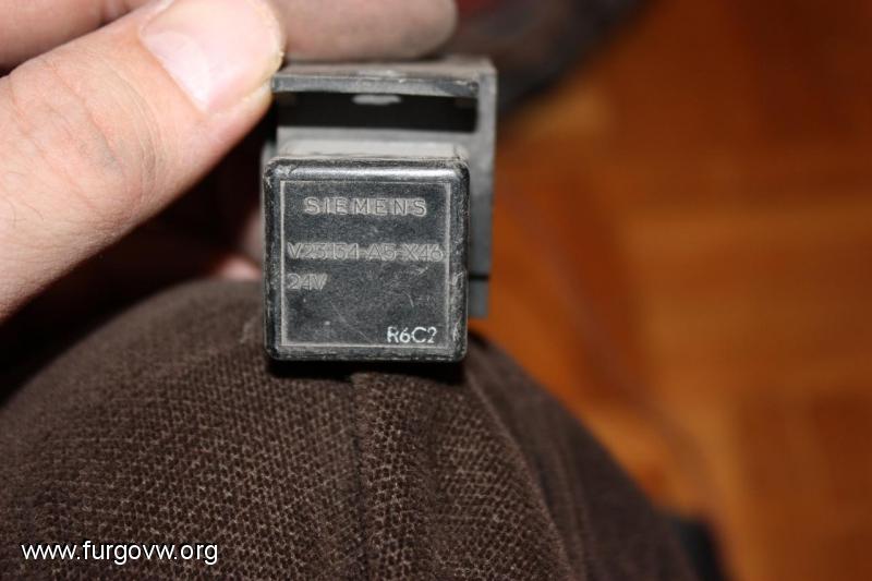

Y finalmente un relé
