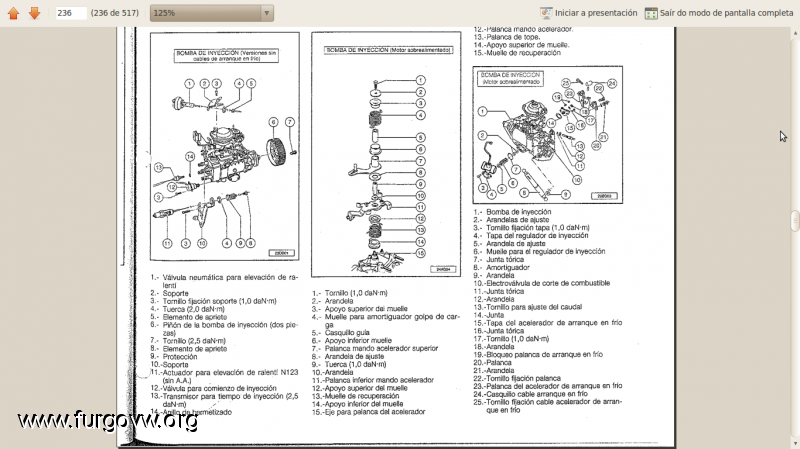

Hola muyy buenas amigos, tengo una duda que me gustaria resolver.
La bomba de gasoil de los aaz tienen tres sensores o por lo menos la que tengo en el motor que he comprado
Una lo tengo claro que es el parador,
Otor sensor esta en el centro de las salidas de combustible en medio de las tuberias de gasoil y salen dos cables, al igual que en la parte baja de la bomba que tambien salen dos cables.
Alguien sabe que mision cumplen estos sensores???
