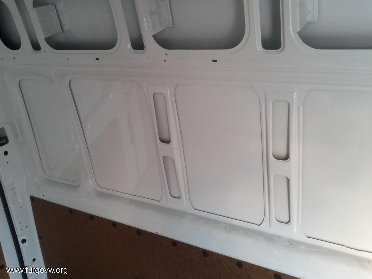

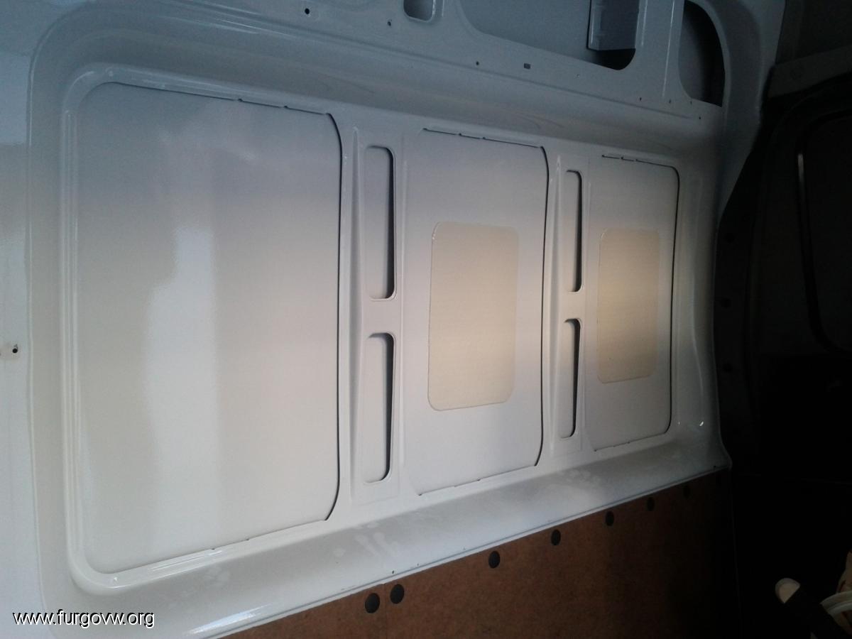

Hola a todos...
He visto que algunas transits de pasajeros tienen ventana en los laterales, pero mi furgoneta que tiene la caja de atrás totalmente cerrada, tiene el hueco con unos travesaños que lo atraviesan...
Para colocar la ventana tendría que cortar esos dos pequeños travesaños verticales del centro... ¿¿se consideran refuerzos de la furgoneta??? ¿¿Tendría problemas para homologarla despues??? ¿¿alguien ha hecho algo similar???
La duda me corroe...  .panico .panico .panico .panico
Graciasssss

Ahora comprendo porque nadie responde! NO SE VEN LAS FOTOSSSS, bueno espero que sea por eso jejejejeje.

Así se hizo y así se homologó. Lo único que te piden es que la ventana sea homologada y si es de un vehículo lo está. en mi caso puse en una Ducato, ventanas laterales de transit, otra lateral de Iveco y traseras de Citroen C15 y sin problemas.

+gvr
Hola, esto es así porque al ser furgón se corresponde a zona de carga? Porque se evidencia lo que es un pilar y lo que es simple chapa? Por intercesión divina?
Lo digo por los problemas que se ven con los techos solares. Extrapolando despanelas el techo, montas el techo Solar y vas a chapa viva para que se vea que no cortaste ningún travesaño!!
No lo entiendo.
dany.harley
Porque no se pueden cortar los travesaños. Lo que se quita, son unos refuerzos que van en la zona donde iría la ventana, cuya misión es evitar que esa zona de chapa vibre y haga ruido. Nunca los travesaños, que son la estructura del vehículo.
