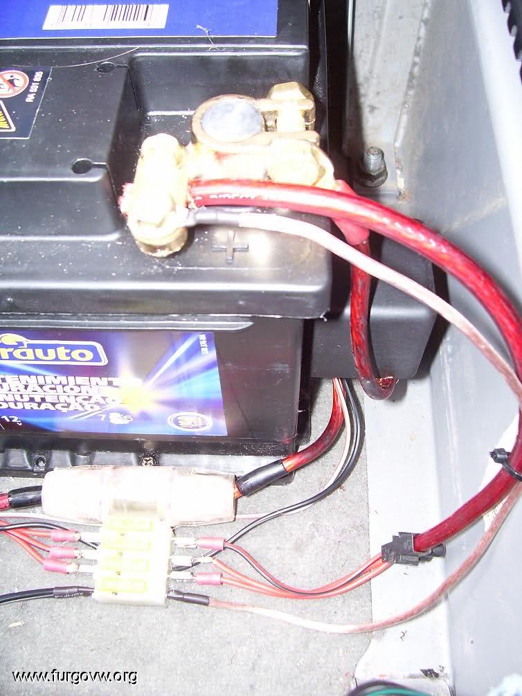

Los 5 pines de un extremo al positivo, y los otros cinco opuestos las salidas ;)

Los fusibles sólo reparten positivos.. por tanto como dice blanco.. por un lado de la cajita metes cable a todos los fusibles desde la batería y desde el otro lado vas sacando un cable para cada aparato.
El negativo o bien lo pillas a la chapa del coche o lo llevas cableado al borne negativo de la batería. Yo prefiero la 2ª opción porque con el tiempo y el traqueteo se sueltan los negativos y las cosas dejan de funcionar y te vuelves loco buscando el problema.
eneko
Hoy mismo ha posteado ekavan un hilo con imágenes de su montaje y puedes ver el tema de los fusibles.. http://www.furgovw.org/index.php?topic=21271.0
