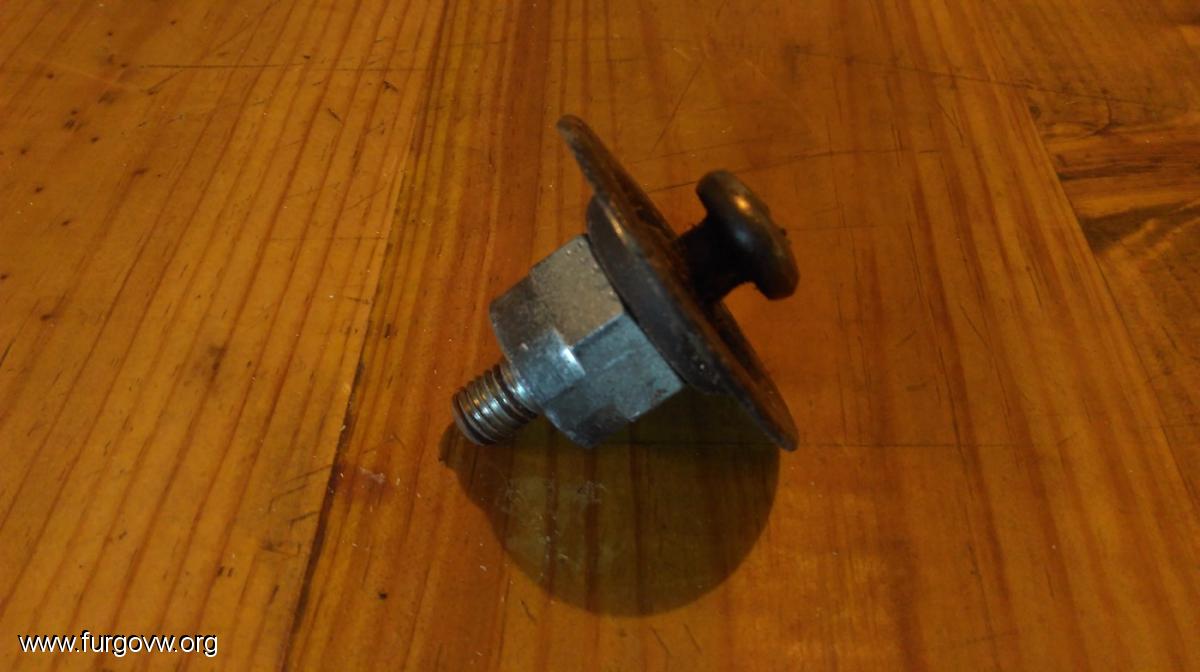

Y una duda más, y poniendo kaiflex de 10mm, la chapa de fenólico de 15mm y el vinilo después encajan los asientos traseros??? Es la duda que tengo ..
Pues muchas gracias, me alegro q te guste  ;)
Bueno, en mi caso es que he eliminado por completo todos los asientos posteriores de la furgo y sus anclajes. Pero sí, con que el contrachapado sea ya de apenas 10mm -lo mínimo- pues tendrás que volver a asegurar los asientos con tornillos mas largos o bien recortar el contrachapado y encajar en ello las patas de los asientos dependiendo del modelo y ano de furgo y de como quieras dejarla...
También hay otra opción algo mas rebuscada pero viable y eficaz: insertar a presión en el contrachapado unos remaches roscados de tuerca en inox, que vienen con un tornillo que va a la chapa del suelo. Es decir, funcionan como un alargo... Realmente no se cual es el nombre técnico de esos chismes pero desempeñan perfectamente su función. De ese modo no cambias los tornillos originales, te pongo una foto donde puedes ver el chisme ese enroscado al tornillo donde se anclan las patas de los asientos

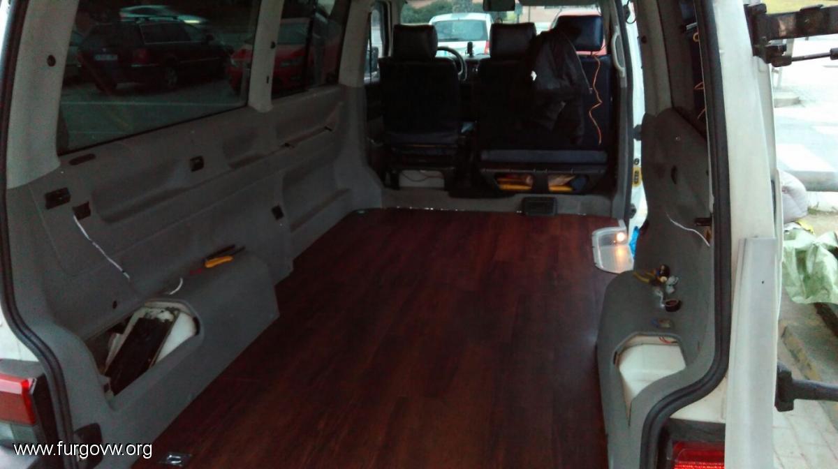

Cita de: roKopep en Julio 04, 2018, 23:45:11 pmtotalmente de acuerdo con descartar el poliuretano! No sólo es lo menos indicado para poner en el suelo de la furgo, debido a su consistencia (creo que se rompería a la segunda pisada..), sino que q toda la furgo te empezaría a oler a gimnasio -por asi decirlo  .miedo- y ademas sería una pesadilla limpiarlo..  .nono Yo tambien te aconsejo que uses sintasol o bien suelo vinilico, en losetas o al corte. Una de las ventajas del vinilo es que se limpia muy muy bien, es impermeable, resistente y elastico cuanto basta para moldearlo, facil de instalar, es aíslante, no huele mal y encima los hay muy bonitos si te gusta el efecto madera. Hace tiempo había una buena oferta en el mismo lerroyMerlin, pero veo que ahora mismo tambien hay algo interesante: http://www.leroymerlin.es/productos/suelos/suelos_vinilicos.html
por lo demás, y ya que los compañeros te han aconsejado magistralmente, sólo me queda compartirte mi experiencia. Tras "pelar" el suelo original de mi furgo, le hice una buena limpieza y saneamiento con antioxido ahí donde hacía falta y luego lo forré con kayflex de 10mm; a continiación contrachapado fenolico de 1,5 y encima de éste pegue con Sika una capa de aislante para vinilicos de 0,5. Y finalmente puse las losetas. Si tienes tiempo y ganas para ponerte con ello, es algo que se hace de forma relativamente rapida y hasta divertida. A mi me ha quedado así:
Al principio quedé muy contento, ...........peeeeeeeeroooooooo a distancia de un par de años y varios viajecillos, tengo q decir que me arrepiento un poco de haberlo hecho con losetas y precisamente porque -como bien comentaba papolin- con el tiempo y el calor que se crea en el interior de la furgo, las malditas tienden a despejarse, ondularse o bien a encoger, con el resultado de que las juntas se te llenan de porquerías. LA verdad es que casi no se nota, pero es muy molesto... Por lo tanto, mejor instalar vinilo al al corte, es decir una hoja de vinilo unica que adaptarás al suelo de tu furgo.
