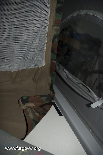

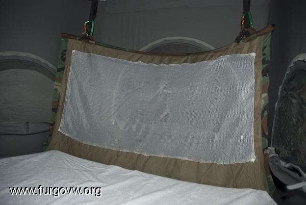

Visto desde dentro de la cama. Los mosquetones se cuelgan de la tiras que lleva el techo SCA para que se mas fácil bajarlo.
Para sujetar la parte baja uso varias tiras de velcro, ademas del propio peso del peque, q 'pisa' la parte inferior entre el colchon y el suelo.

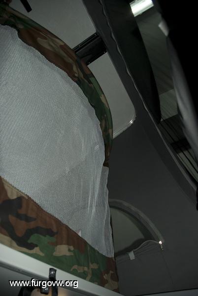

Visto desde fuera. El tubo de riego la da esta forma curvada.

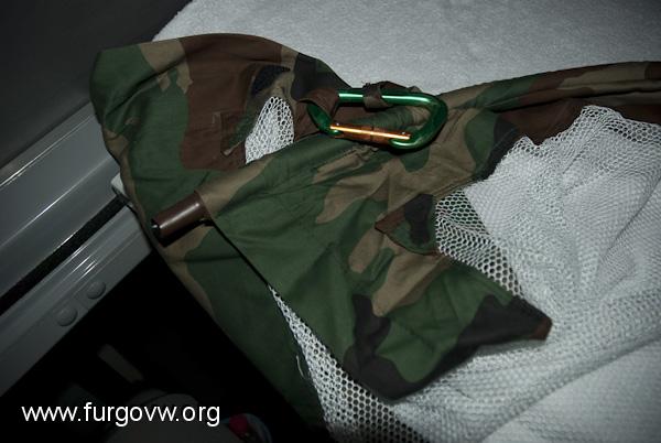

Detalles. Con el tubo insertado por un dobladillo se mantiene firme la tela, sin que quede colgando. Estoy considerando usar algo mas rigido para mas seguridad...
No se ve en las fotos, pero tambien pusimos unos velcros para ajustar los laterales a la 'pared' de tela del techo. Para que no haya huecos.
