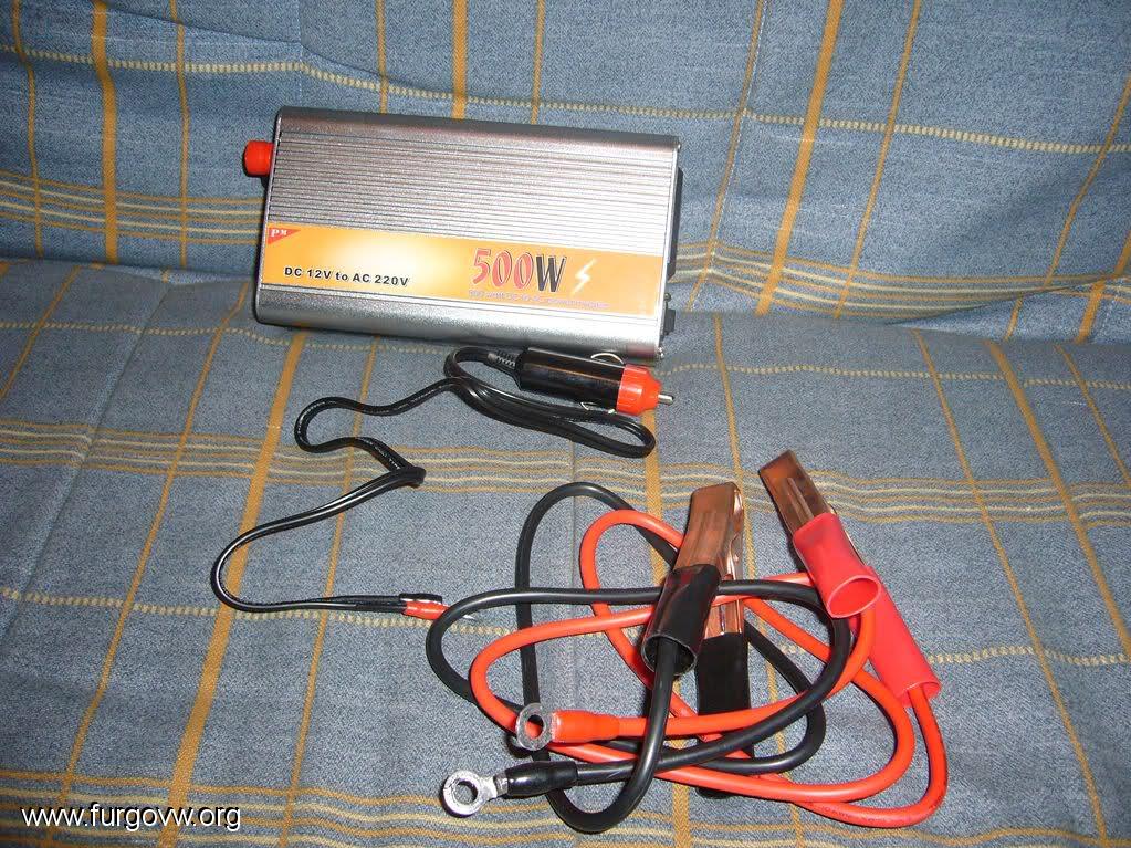

Ya me ha llegado via Manchester.
Os pongo fotos:
Esta es de como viene el paquete completo, con sus pinzas y su conector de coche...

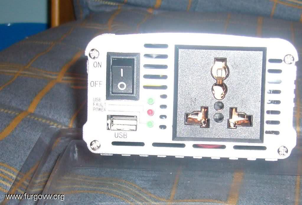

Esta otra foto es de las conexiones que tiene (USB, 220v, clavija enchufe americano, on/off)
Lo he probado con un taladro de 350w y con un foco de 150w y va muy bien en la bateria de coche que es de 74Ah de acido, lo he probado poco tiempo....el precio total con gastos de envio ha  sido de 39.99 euros, dice que aguanta 1000w de pico, el problema es que no pone durante cuanto tiempo
Aguanta 4 horas por una TV de 19" en una bateria de coche normal
Alarma de estado bajo de bateria 9.7 - 10.3V
Apagado por sobrecarga de bateria 14.5 - 15.5V
Corte por subidas de temperatura
