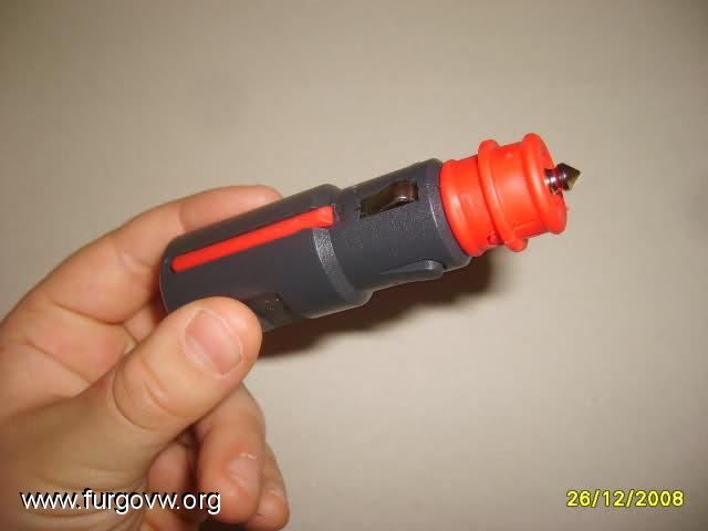

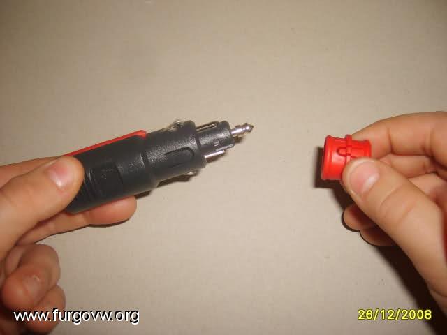

RAMOVIL
 Seguro que muchos habeis visto un tipo de conectores de mechero que en la punta llevan una parte de plastico rojo, se instalan sobre todo en neveras,
si retiras el plastico rojo, (lleva un sistema de balloneta)
queda al descubierto el conector de que estamos hablando, a diferencia del conector tipico de mechero con contacta con el positivo en el extremo por simple contacto,
este otro en el extremo dispone de una especie de conector que es abrazado por dos laminas de cobre al conectarse, lo que a la vez que amplia la zona de contacto,
permitiendo mayores consumos, impide que se suelte de manera fortuita, como acostumbra a suceder con los enchufes tipicos de mechero.
Esta toma lo llevan tambien algunas motos, por ejemplo BMW, esta casa la denomina BSK12-
Tambien es habitual en vehiculos industriales y como tomas exteriores para camiones y remolques.
  Yo optaria por un conector especifico de 12mm, pero sino siempre podeis buscar este compatible con el de 20mm
