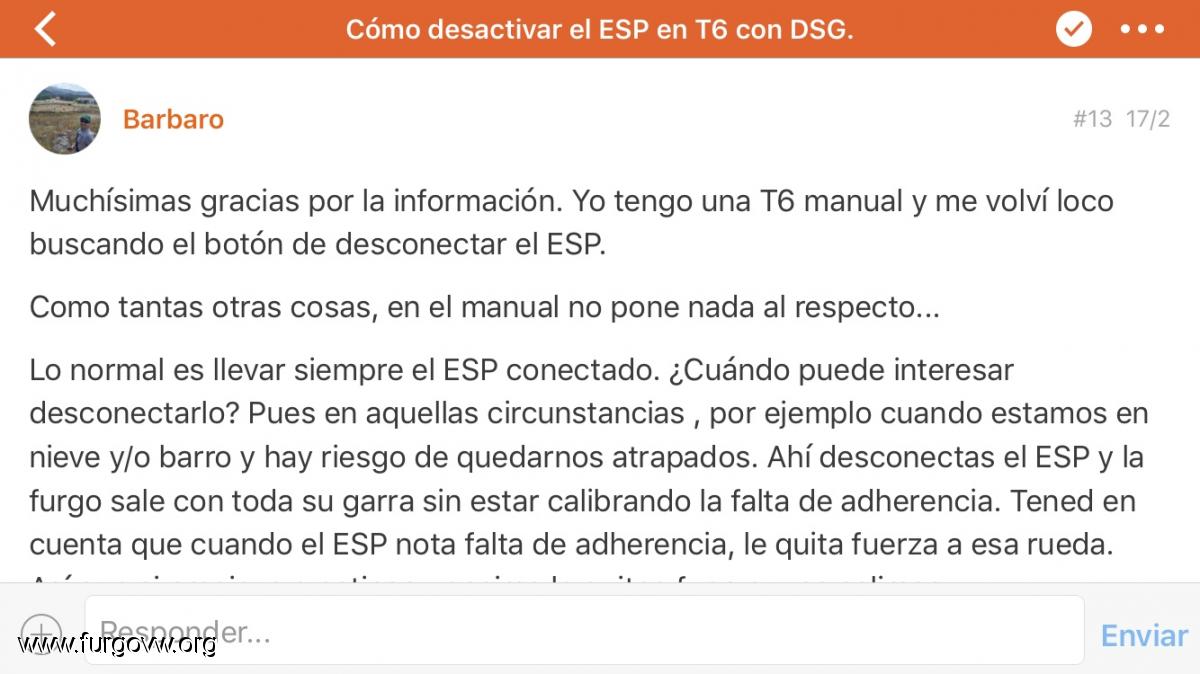

Barbaro
En mi T6, no funciona. Al menos yo no he podido desactivarlo. Solo dura un segundo. Supongo que electronicamente se reactiva el esp para que no se pueda desactivar.
En cuanto a cuando conviene desactivarlo, segun la teoria, lo explicado en post anteriores y replicado por el compañero.
En la practica....seguro que nunca en la vida lo vas a necesitar desactivar.
pais
Cita de: provisor en Febrero 18, 2017, 20:11:27 pm
Lo que no puedo entender es para que se quiere desconectar este dispositivo , en que circunstancias es aconsejable desconectar ....
nieve,barro, o cuando patinas mucho .siempre en arrancada ,ya en marcha se vuelve a conectar
