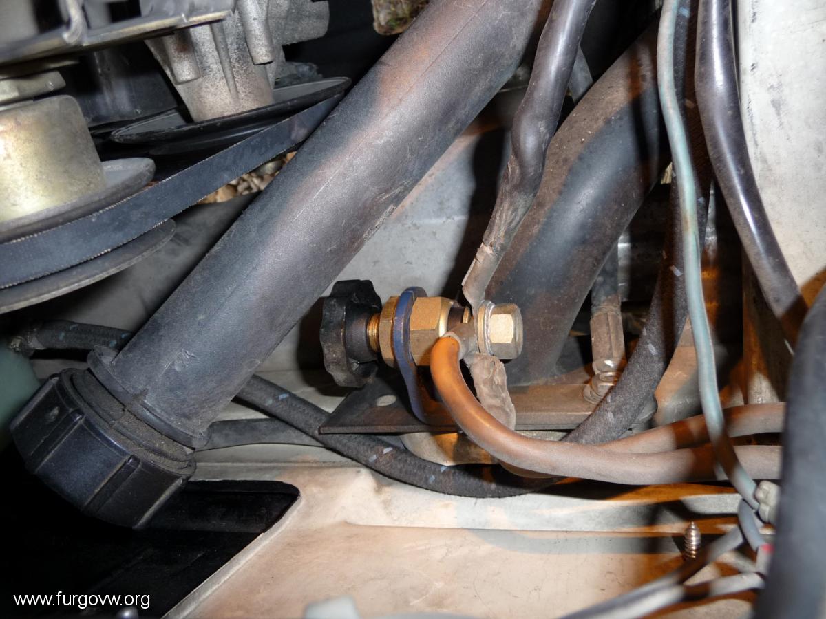

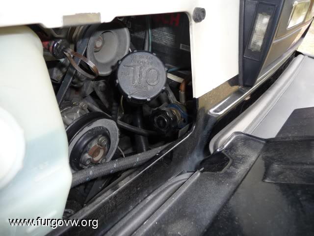

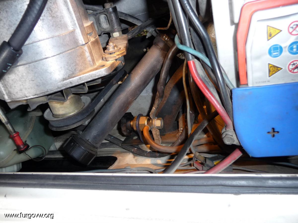

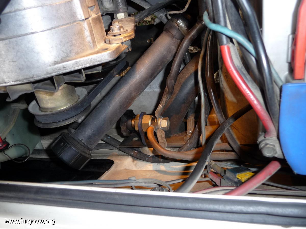

como en tu primer mensaje preguntas que en una T-3 diesel dónde se instala, te muestro aquí cómo lo llevo en mi furgo accesible desde la trampilla de la matrícula:

me alegra de que te guste, esto no lo tengo como brico.
A parte del desconectador, necesitas una escuadra en pasamano de acero de unos 4 X 40 mm.,  más los terminales de los cables gordos de masa por cada batería que tengas.
Importante es que el cable de masa que va de la bomba de refrigerante al borne de la batería, hay que  conectarlo de la bomba de refrigerante a la escuadra del desconectador para una perfecta masa del motor aunque éste contacte con la carroceria
