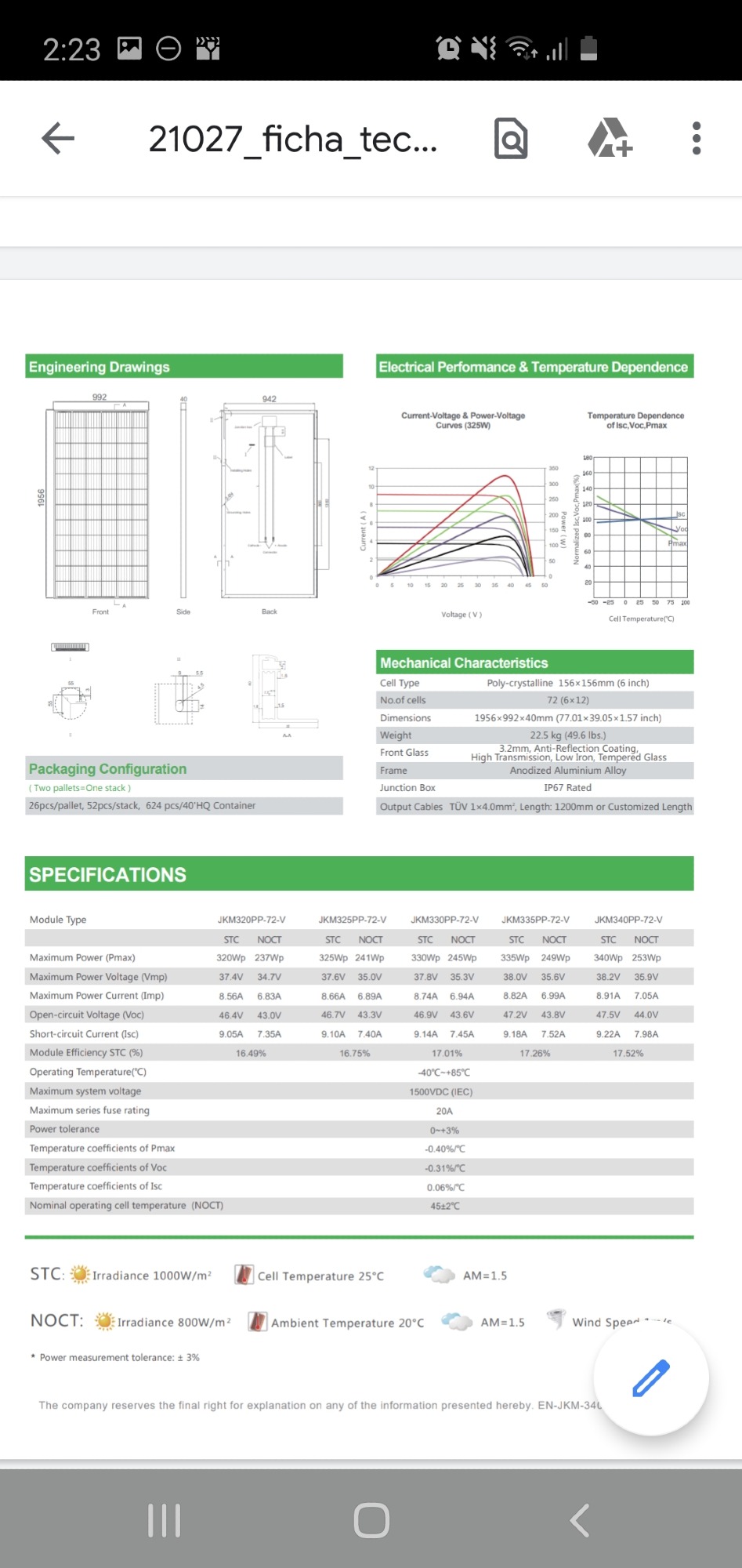

Buenas , tengo una placa de 335w pero es de 24v me he estado informando y dicen que con un regulador MPPT se puede convertir a 12v quiero saber si es así cual me recomendais ? Y que batería creéis que se ajustaría más a esa placa ? Os adjunto los datos de la placa por si son necesarios , muchas gracias , un saludo

Si quieres uno económico y que funcione bien, mira el epever tracer. Yo tengo el de 20A para placa de 270W y me va perfecto... En tu caso necesitarías el de 30A
Epever tracer 3210AN. En Aliexpress están muy bien de precio. Ahí lo compré.
Luego tienes marcas bastante mas caras y conocidas, como victron. Pero el que te digo es barato y lo llevamos muchos y va muy bien sin dejarte mucho dinero.

Buenas, yo te recomiendo el votronic 350 mppt y si no recuerdo mal, es dual y un pepino de regulador......yo llevaba el 250 con los olas de 100w en serie a 24v y una pasada

Batería... Pues dependiendo el consumo que tengas, pero con 335W de placa, a menos que gastes mucho, con una bateria de 100Ah tienes suficiente porque la placa te la carga completa al dia siguiente. Ten en cuenta que durante el dia los consumos (a menos que sean muy altos) tiran de la placa directamente. Una vez no tengas sol (o haya poco), ya empieza a consumir de bateria, y desde ese punto hasta el dia siguente de sol, te tiene que aguantar...
Yo con 90Ah me sobra... Porque la placa aun nublado da suficiente para reponer la batería diariamente.
Batería tengo de litio... Pero son caras o bien te la tienes que montar tu. Si no tienes conocimiento del tema o no te quieres complicar... Mira las Ultracell agm o gel. O las "cynetic gel carbon".
Hablan muy bien de ambas y no son caras. Por debajo de 200€.
