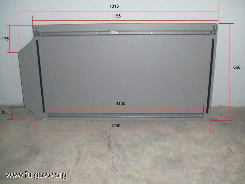

Buenas a tod@s soy nuevo en el foro.
Acabo de comprar una multivan de 2ª. Le falta la tabla que es parte de la cama que se forma con el asiento trasero. ¿Alguien me podría facilitar medidas o alguna foto para hacerla? (no he encontrado nada por el foro).
¡Venga gente un saludo!

Mañana si tengo tiempo le hago una foto y le pongo un metro alado para que puedas medirlo tu...

Ya que te has adelantado...jaja pues no hace falta mi foto..

MUCHÍSIMAS GRACIAS!!! SE OS QUIERE!!!

Vaya, pues resulta que es una multivan más vieja y no me valen las medidas. En concreto una t4 del 93.
¿¿Alguien me hace el favorcillo??
