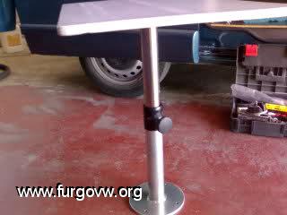

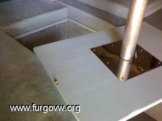

Haber que os parece esta idea:

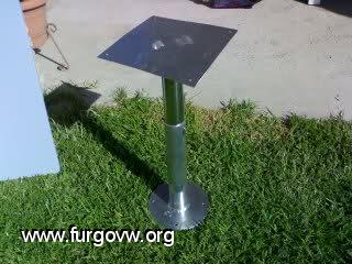

Consiste en dos tubos, uno entra dentro de otro y se fija con un tornillo de rosca métrica, me explico:

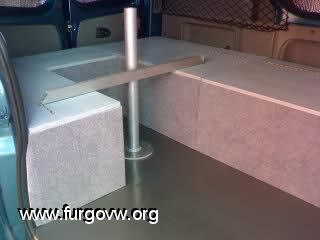

Una parte va a la mesa y la otra anclada al suelo de la furgo.
Y este es elresultado:

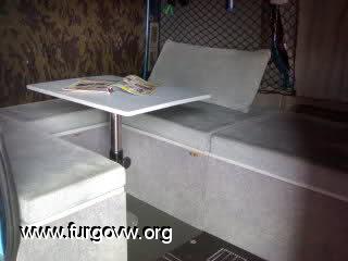

Espero que os guste, un saludo.

Me gusta la idea, muy currado, lo unico yo tengo el sistema que en un momento puedes sacar la barra entera por lo que si por lo que sea hace malo y tienes que estar dentro de la furgo, lo puedes retirar y te da mas espacio.

Veo la pega de Txawen pero está de p.m.
Inventos parecidos a este pero no mejores, cobran una pasta por ahí.  .palmas .palmas .palmas .palmas

jajaja, la verdad es que si debería patentarla, ya se que quita espacio para una mochila grandota o un químico pero te queda espacio para otras cosas mas pequeñas, no se la verdad es que le doy utilidad y me va bien, pero tenéis razón que quita espacio al estar la barra en medio.
