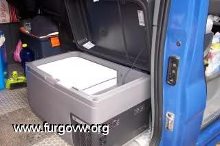

CamperCat
Gracias a todos!
Al final nos hemos decidido por una Waeco de compresor CDF-35.La hemos comprado en la web alemana autoteilemann.de porqué ha sido el lugar donde la hemos encontrado más barata: 399€ (150€ de diferencia con tiendas de aquí...)
De momento todo muy correcto: hicimos el pedido el domingo y hoy ya nos llega, así la podemos estrenar este puente  .palmas
juanyoli
pues siento joderte el dia pero la cdf35 por ese precio no es precisamente un regalo, por poco mas te hubieras pillado la cf35 en lulukabaraka, de hecho a mi me salio 503 euros la cf40 y la cf35 era 50 o 60 euros mas barata, y lo mismo la cdf35 estaba hasta mas barata de 399 pero eso no te lo puedo asegurar, ahora tendras que comprar el adaptador de 220v aparte y es un dinerito que tendras que sumar a los 399, hay compras conjuntas cada dos por tres, podias haber preguntado y seguro alguien te lo hubiera comentado, de todas formas que la disfrutes que veras que es de las mejores inversiones que le haces a la furgo junto con los termicos.
