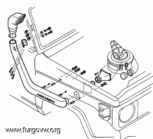

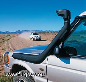

Hola a tod@s
Estoy pensando de fabricarme un Snorkel casero para mi furgo y darle así algo de profundidad de vadeo, no es que me meta por sitios de mucha agua, pero a veces se da el caso y además creo que podría quedar muy chulo
Pero supongo que como todo o casi todo que uno intenta tocar, este tema estará sujeto a homologación, y esa es mi  pregunta antes de empezar a liarme con el PVC y la fibra de vidrio, ¿alguien puede confirmarme si esto de los Snorkel tiene que ser homologado o donde podría encontrar información? (a parte de la estación de ITV que no tengo muy cerca)
Muchas gracias
(las fotos son a modo de ejemplo)
