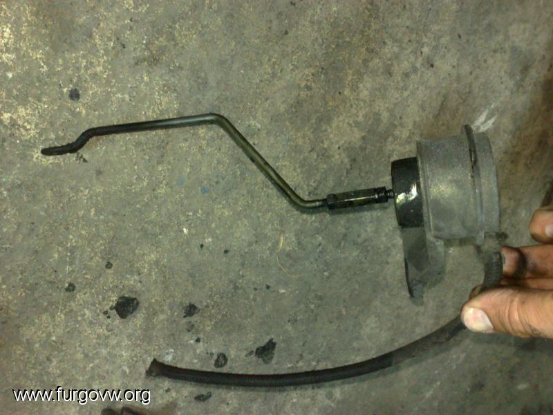

beco no se si tendras la valvila en tus manos para echarle una foto, la cosa es que mi furgona hasta el sabado no la tengo aqui y he estado mirando la del turbo de la h1, y me resulta familiar con la otra, pero no me acuerdo exactamente si coinciden, de todos modos si quieres te la puedo mandar y si te vale pues de p.m., por cierto la h100 que te comente ya la machacaron en el desguace, un saludo

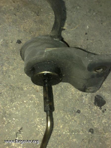

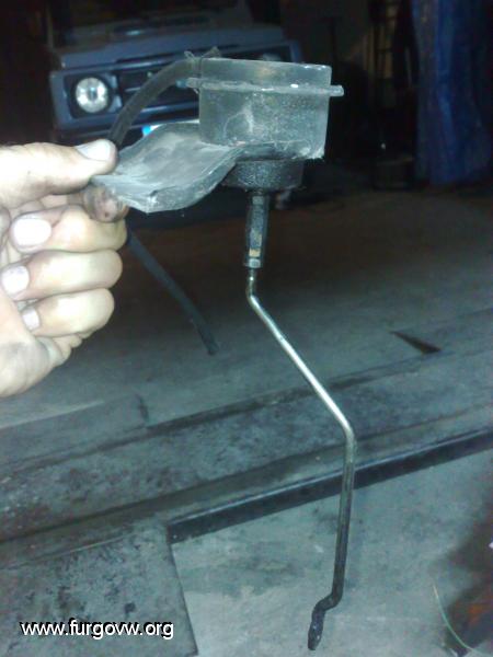

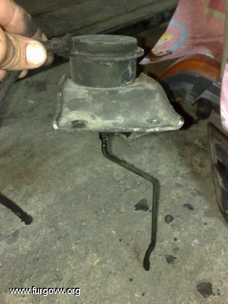

haber beco perdona por la tardanza pero se me ha puesto la familia pachucha y estado bastanta liao, en fin te pongo unas fotos de la valvula, yo creo que se puede poner
tu que has tenido la que te mandaron del desguace en la mano, compara si es igual. Efectivamente tal como vemos a continuacion las cogidas de nuestra furgo van en vertical y estas en horizontal, yo creo que haciendole una escuadra con un trozo de angulo o un trozo de pletina se coloca sin problemas, lo que hay que calcular es que el recorrido de la varilla sea el mismo que el que tiene con la suya

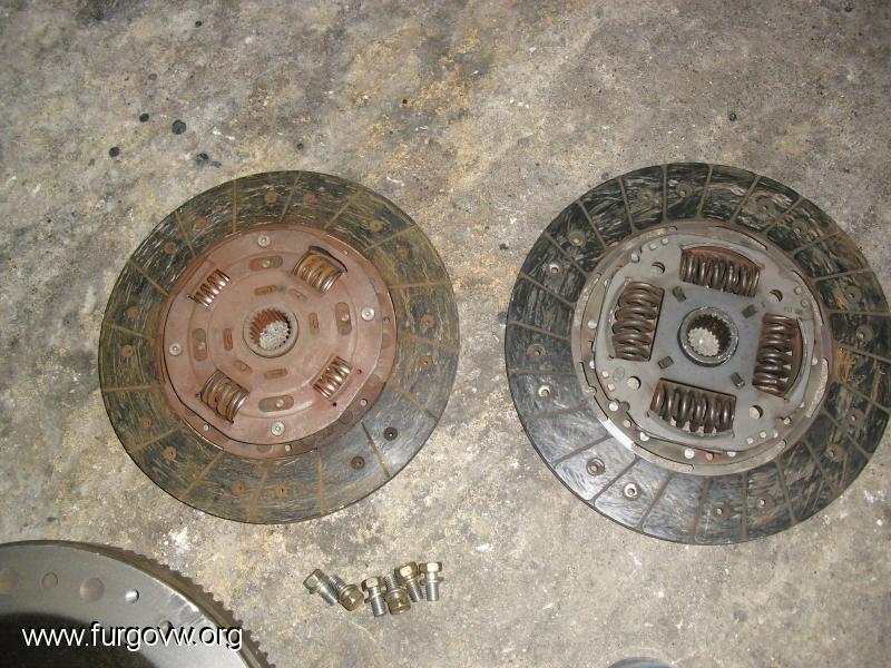

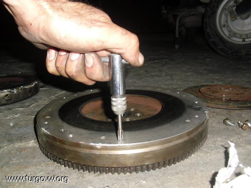

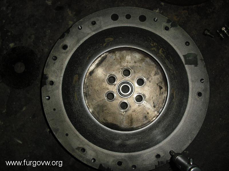

yo te aseguro que si fuese mi caso la pongo aunque sea con loctite, simplemente es calentarse la cabeza un poco, mira por ejmplo el embrague de la h-1 acoplado en el volante de la l-300, es de mas diametro y centrando, taladrando y atornillando, ahi esta rodando, y va fenomenal, en fin ya me contaras si quieres probar con ella, si tienes alguna duda me llamas o me consultas por aqui, un saludo
