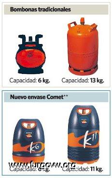

yo uso las nuevas botellas(aqui en Canarias se llaman nu-b),en peninsula creo que las comercializa repsol.creo que se llaman k.son de seis kilos y pico y pesan muy poco.
ikerlanz
Supongo que te refieres a restas no?
(click en la imagen para mas información)
Es mas un sustitutivo de la típica bombona de butano
en vez de la de campig gas, así que no termina de
solucionarme la papeleta... De todas formas, parece
un muy buen sustituto para las bombonas típicas de
toda la vida!
