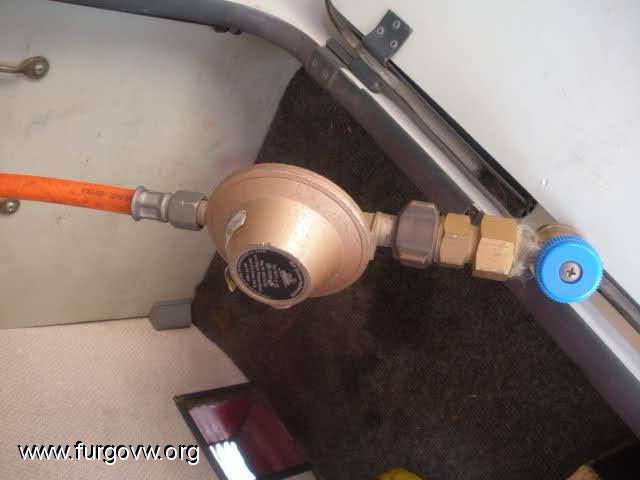

Hola:
Alguien puede explicarme porque cuando pongo una bombona nueva de Campingas me funciona la cale y el frigo, pero en cuanto la bombona se vacia un poco (menos de la mitad) dejan de funcionar los dos y sin embargo puedo seguir usando el fuego de la cocina hasta que se vacia la bombona.
Tengo una instalacion de gas de alemania con regulador de 50 mbar adaptada para bombonas de Campingas como se ve en la foto
Estoy pensando que igual no funciona bien el regulador......

finalmente he cambiado el regulador. he encontrado uno de 50 mbar pero con rosca para bombona grande. con un adapador me lo han solucionado.
se que habrá quien no quiera tanta junta de goma pero almenos parece que la calefacción ahora calienta mas...habrá que probarla en serio.
en cuanto pueda le haré unas fotos que ayer era de noche cuando lo instalé.
por cierto, el regulador lo compré en el distribuidor oficial repsol de vilafranca del penedès quienes enseñandoles una foto de la instalación que llevaba me lo supieron arreglar a la perfección.

Efectivamente esa fue tambien mi solución, yo compre un regulador de 50 Mb a traves de ebay y lo cambie y desde entonces sin problemas. Yo me apaño con bombonas de Campingas (las de color azul) que tienen el punto de congelación mas bajo que el gas normal y mas alto que el propano Saludos ;)
