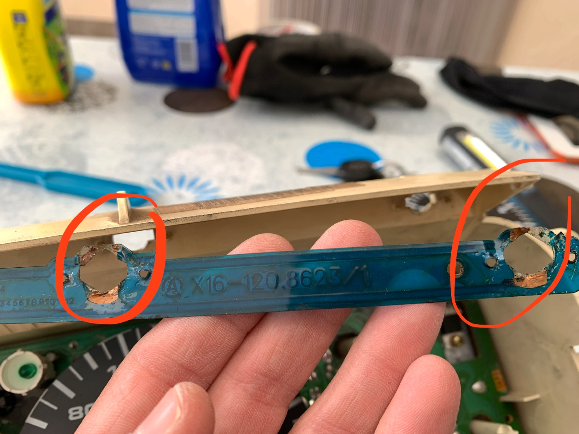

Un saludo compañeros, necesito consejo sobre si hay alguna forma de arreglar estas roturas de la unión de las bombillas de iluminación del cuadro. Pongo una foto para que podáis ver lo que ocurre. Agradecería cualquier ayuda
viseon
Yo "creo" que más que arreglar te tocará cambiar, creo que los 6k (mk2) Seat Ibiza/Cordoba/Arosa/Toledo1 tienen la misma conexión que esos cuadros, incluso los Golf/Polo MK3, corregidme si me equivoco.
Aquí te dejo un enlace de un brico que le hacen a un Seat Ibiza y sale el mismo conector de las bombillas que el que tienes, más que nada para que veas como es el cuadro que lleva el mismo:
http://www.clubseatcordoba.com/articulos-tumismo_plantilla-37.php
Aunque en este caso lo ha hecho para mejorar la iluminación que yo lo llegué a hacer copiándome con el tubo de neón y se nota.
