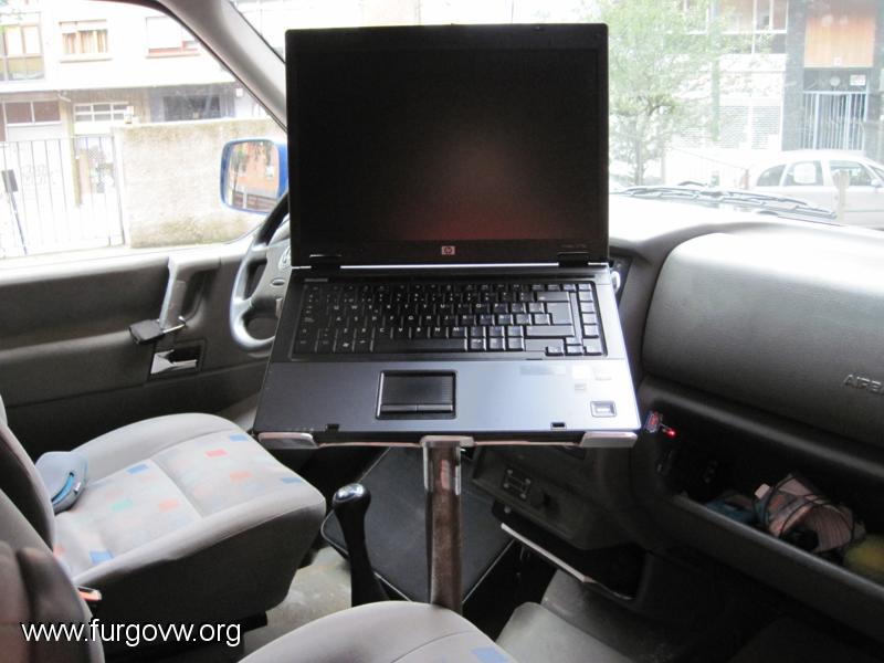

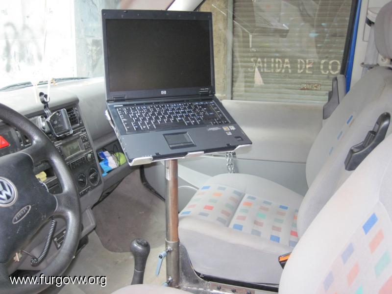

Bueno, pues esto es lo que hay....
Vista desde el lado conductor:
Vista desde el asiento copiloto:

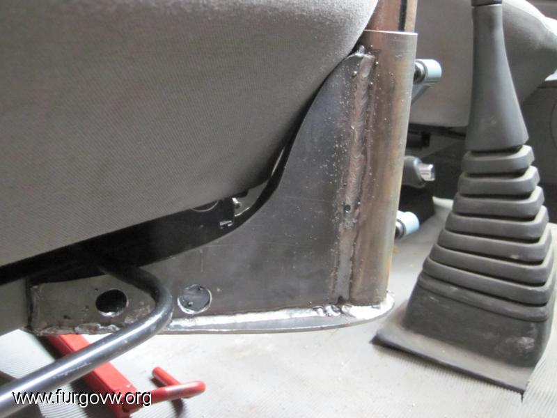

Aún hay que recortar el sobrante del vástago roscado de la maneta ajustable...
Quitar las salpicaduras de electrodo con disco milhojas....
Sacar la cascarilla de las zonas de difícil acceso con un granete y paciencia... (quiero una MIG ya... toy hasta la polla de andar picando escorias...)
Y desde luego, pintarlo.

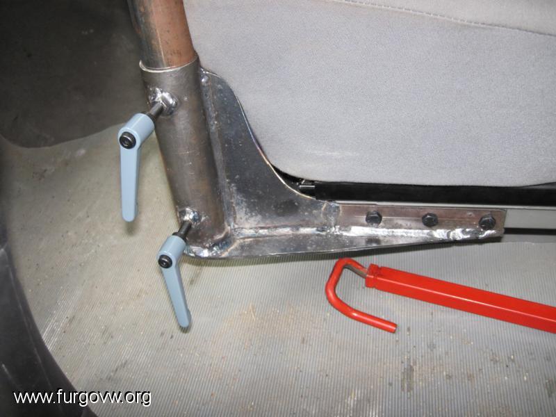

Está todo hecho con chapa de 3mm. Va sujeto al asiento (de momento) con cinco tornillos M8. Dos de ellos van con tuercas normales y los otros tres, sobre roscas remachables (los de cabeza hexagonal que se ven en una de las fotos). Es probable que tumbe el asiento y lo atornille también por debajo para mayor seguridad (de momento no se menea nada).
Me queda pendiente pegar los trozos de espuma que servirán para amortiguar un poco las vibraciones y los trozos de cinta de nylon y velcro que deberán sujetar el portátil en su base para que no salga disparado.
Mi amigo Isidoro (dueño de la lonja donde cacharreo) me dice que ha quedado DEMASIADO SÓLIDO. He tenido que explicarle, una vez mas, que para alguien de Bilbao tal concepto no existe.
El único sacrificio que implica este diseño es que el asiento no se puede correr hacia adelante. Tiene solución y pasa por, en lugar de extender el tubo de la base del asiento HACIA ARRIBA... hacerlo hacia abajo. De esa manera no se compromete la movilidad del asiento... pero claro, no es gratis porque entonces se necesita un tubo 20cm mayor... y mas tubo supone mas palanca... y mas palanca... en fin. Todo compromisos.

sirvillo
La idea es..... vieja, pero el problema sigue sin estar resuelto.  Y es que la pantalla (y más en tu caso que eres de Bilbo) se va ha menear demasiado, diremos que hasta peligrosamente... necesitas un tablet y punto, no hay otra solución.
Sin duda, mejor es mi instalación, portatil escondido y pantalla externa (más pequeña, aunque yo creo que con 8'', hasta uno de Bilbao cree que es suficiente) y bien amarrada (esto no quiere decir que la mia lo este al menos de momento)
Pero bueno, ahora tienes unos pocos kms para probarlo  ;D

No te preocupes que lo tengo en mente... solo que no me ha dado tiempo a terminarlo. Voy a preparar un soporte por la parte de atrás que sujete la pantalla y se pueda sujetar con unas palomillas para poner y quitar fácilmente. Se sujetará la parte superior de la pantalla vía velcro y cinta elástica. No problemo.
En cualquier caso esto es transitorio. Vamos con el portátil del curro de mi padre y esperemos que no casque con las vibraciones. Le voy a poner unas almohadillas por debajo que ayuden a amortiguar los traqueteos.
