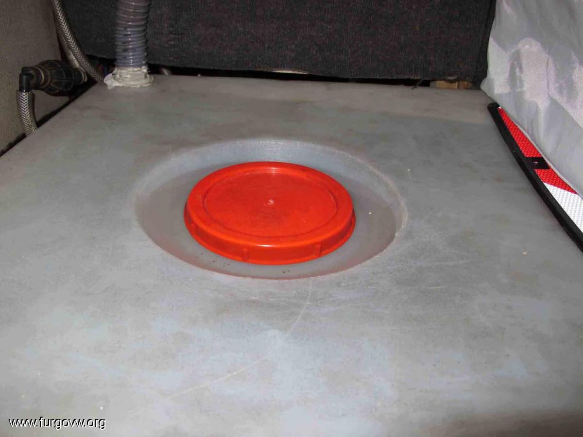

hooola chic@s!
vamoraver, tengo un problema con el depósito de aguas, me pierde, a ver si me podéis echar una mano.
el otro día al llenarlo, creo que lo llené demasiado, el depósito se abombó y me perdía por el tapón
si veis el hueco que hace el tapón está encharcado.

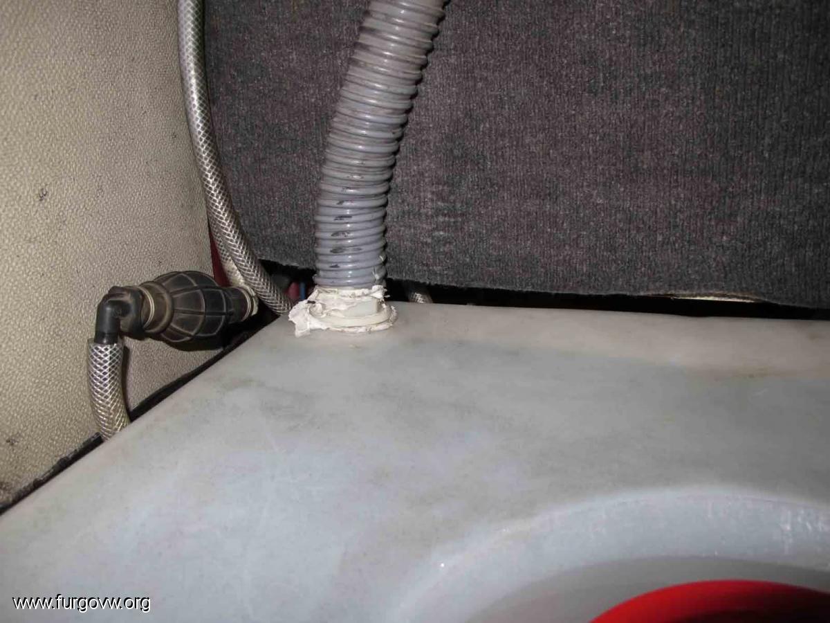

y también me pierde por el tubo del fondo que es por donde se llena el depósito, este tubo va a una bocana en la carrocería
en esta segunda foto me pierde por la parte en la que es una pieza blanca con rosca que va roscada (valga la redundancia) al mismo depósito, no me pierde por el tubo gris que va encajado en la pieza blanca que comentaba antes.
bueno, pues a ver si me podéis echar una manica, pues en la tienda de caravaning que suelo ir, no me han hecho ni caso. no se, se me ocurre cambiar la junta tórica de la tapa y poner una junta tórica en la rosca de la pieza blanca que va al depósito, pero claro, dónde puedo encontrar juntas tóricas para esto...
gracias mil!

he cambiado el tapón rojo (y le he puesto las dos gomas, la del antiguo y el nuevo) y he metido teflón en el racord que une el tubo gris con el depósito de limpias, y va bien, pero la historia es que cuando lleno mucho el depósito me pierde, no se si esto es normal, si os pasa a todos, o es cosa de mi depósito.
salud!!
raulnoesito
hola!
después de unos meses con la furgo, y habiéndole hecho kms, he llegado a la siguiente conclusión: el depósito está abombado, con lo que al cerrar con el tapón rojo, no consigo que cierre correctamente, solución, roscarlo hasta que no pueda más y darle un golpe para que encaje a la perfección, ya no hay pérdidas. lo suyo sería cambiar el depósito, pero vamos, como que el tapón rojo no lo desenrosco muy a menudo. y respecto a la entrada del tubo al depósito que viene de la bocana de la carrocería para llenado, pues, bien de teflón, y apañado.

Peyo
¿Tiene ese deposito orificio de descompresion para cuando vas gastando agua que entre aire? ¿O lo hace la propia boca de llenado?
ENANO
asi ala vista no esta del todo correcta la instalacion, te digo el racor blanco, se supone k lleba una rosca en el interior del deposito, y es largo hacia arriba de manera k toda esa silicona sobraria, como te idcen por aki falta la salida de aire.
yo he hecho muchos apaños pero siempre acabo haciandolo dos veces....
mira esta foto.
al fondo estan en blanco el codo por donde sale el aire, y junto a el la entrada de agua, todo kon abrazaderas k se kitan i se aprietan cuando kieres.
al llenar mucho el deposito la silicona cede y se producen las perdidas....
