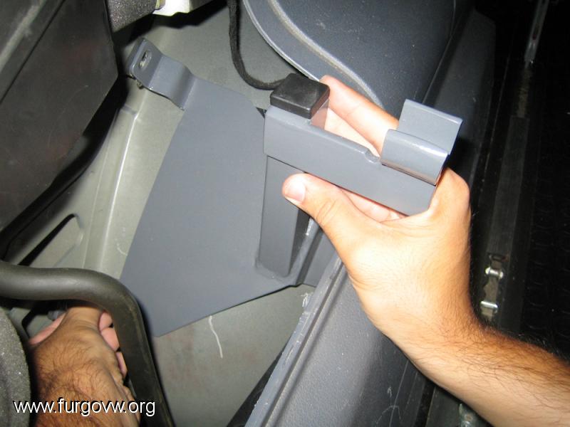

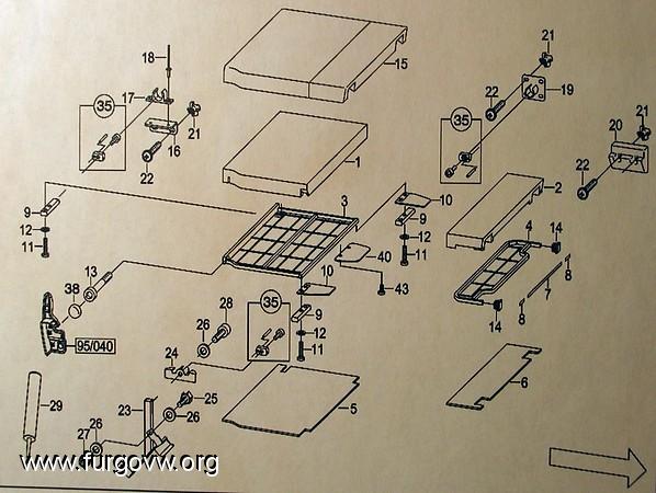

Este es el soporte de la extensión que tiene la Viano Marco Polo en el lado derecho. El primer problema que se planteaba era que el soporte del lado izquierdo no existe, ya que la extensión de la cama se apoya en el mueble de la Marco Polo. Pedí el soporte derecho a la Mercedes (pieza número 23 del esquema) y hice que un herrero me lo copiara pero invertido, para poder en el lado izquierdo.
Esquema de la Mercedes:
Pieza original y pieza copiada:
Una vez tenia las dos pieza se mira que se adapten a la fuegoneta y como sujetarlas a la misma. Se destapa la zona y se observa que los agujeros ya están hechos, solo hay que colocar dos remaches roscados a cada lado y ya quedan los soportes sujetados.
Ya tenemos los soportes y la manera de colocarlo en la FUNNY.

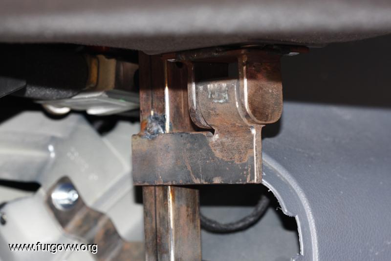

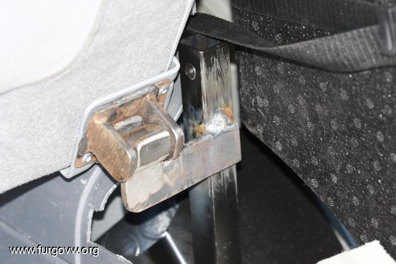

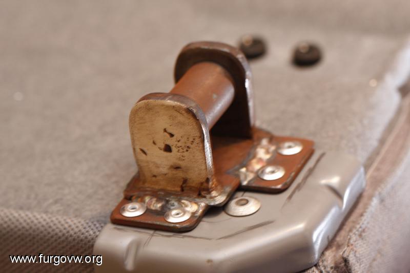

Ahora falta la manera de apoyar la extensión de la cama en estos soportes. Como soy muy malo para esto del bricolaje, y más si se trata de hierro, me acerque al mismo herrero que me hizo el soporte y después de intentar explicarle lo que necesitaba (creo que aún no entiendo para que quiero la furgoneta  .meparto) me hizo lo siguiente:
Modificación de la extensión de la cama
Modificación de los soportes

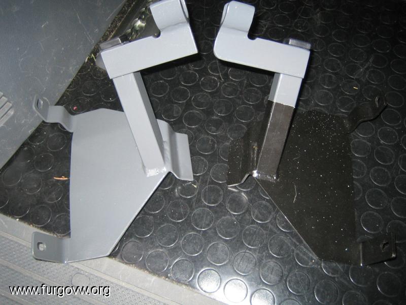

Una vez pintados, colocada una tapa de plástico quedan así:

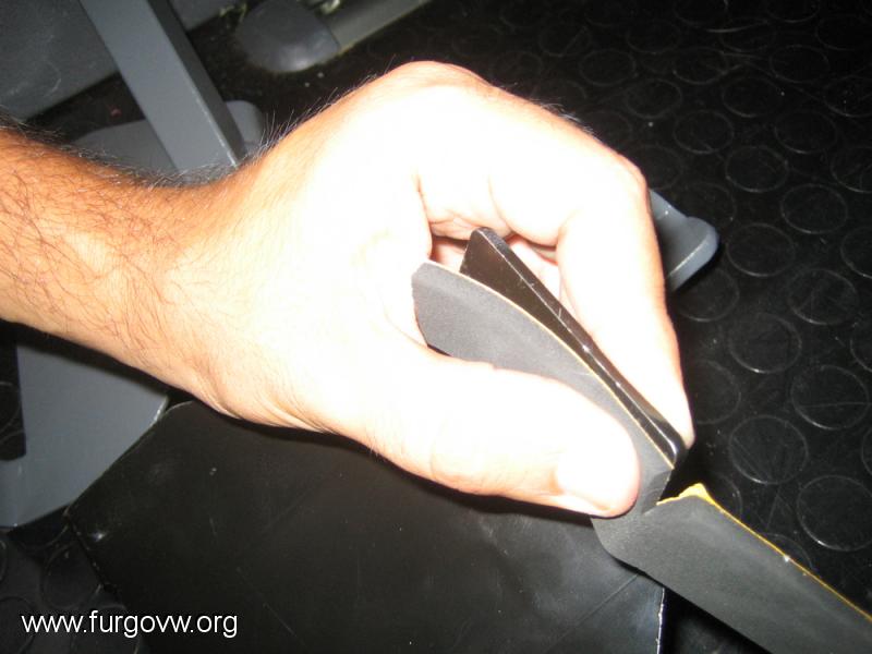

Antes de colocarlos protejemos el paso de rueda y colocamos una espuma adhesiva en las patas para que no hagan mucho ruido:

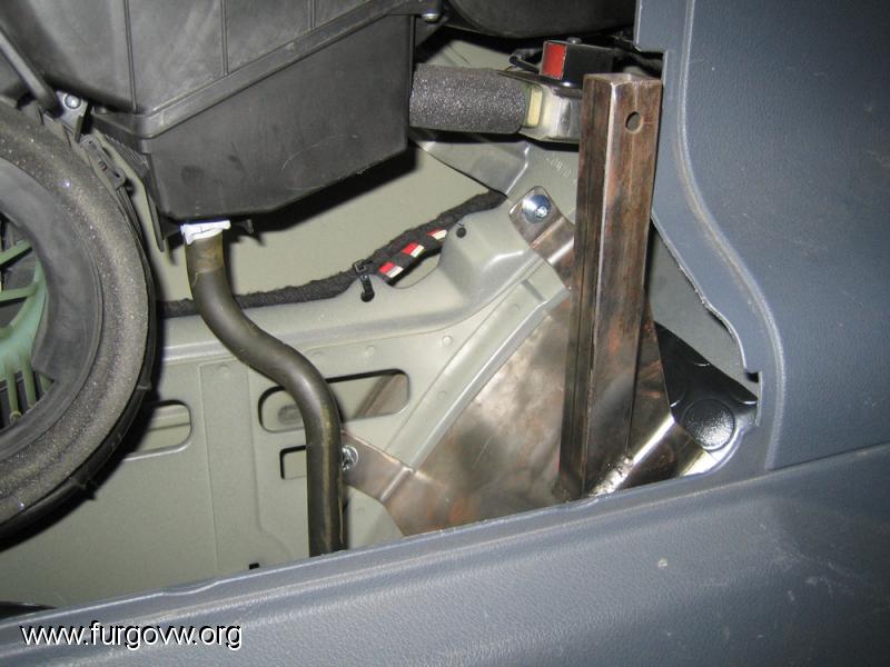

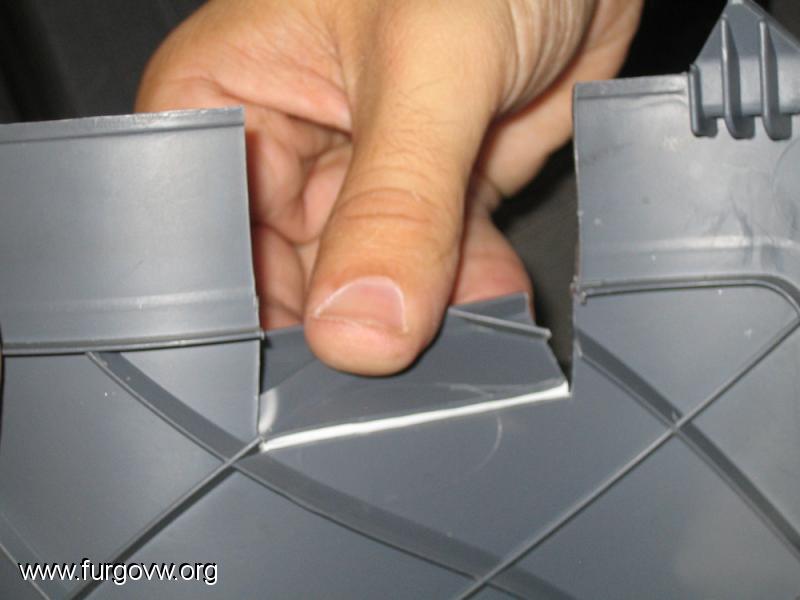

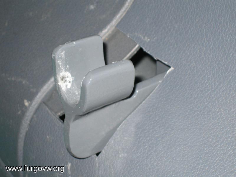

Una vez colocado tenemos que cortar las tapas laterales de la FUNNY, esto es lo que más dolió:

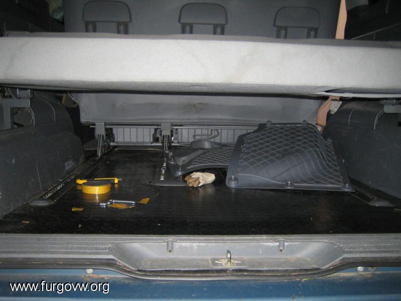

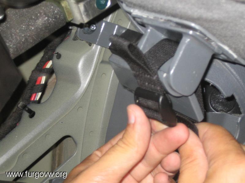

Para que el soporte cama no salte, durante los viajes cuando pasamos por algún que otro bache, pusimos unas cintas de esas de las mochilas. Esto aún se tiene que perfeccionar:

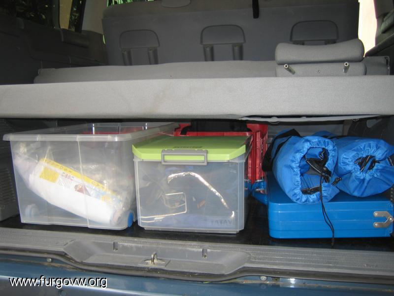

Y el aspecto final de todo es este:
