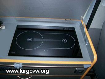

Es lo que te dice Gonta, que consume mucho. Hay unas placas vitro que funcionan con gasoil, pero creo que cuestan milypico euros.  Esa es la única pega, porque por lo demás tiene que ser una pasada.
http://www.tinkervan.com/index.asp?pos=3&prod=15&area=2&main=VITROCERAMICA-DIESEL
