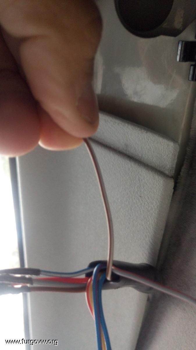

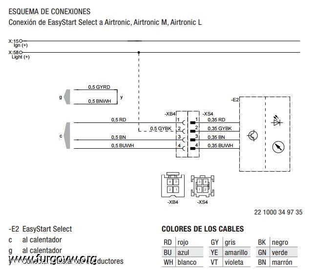

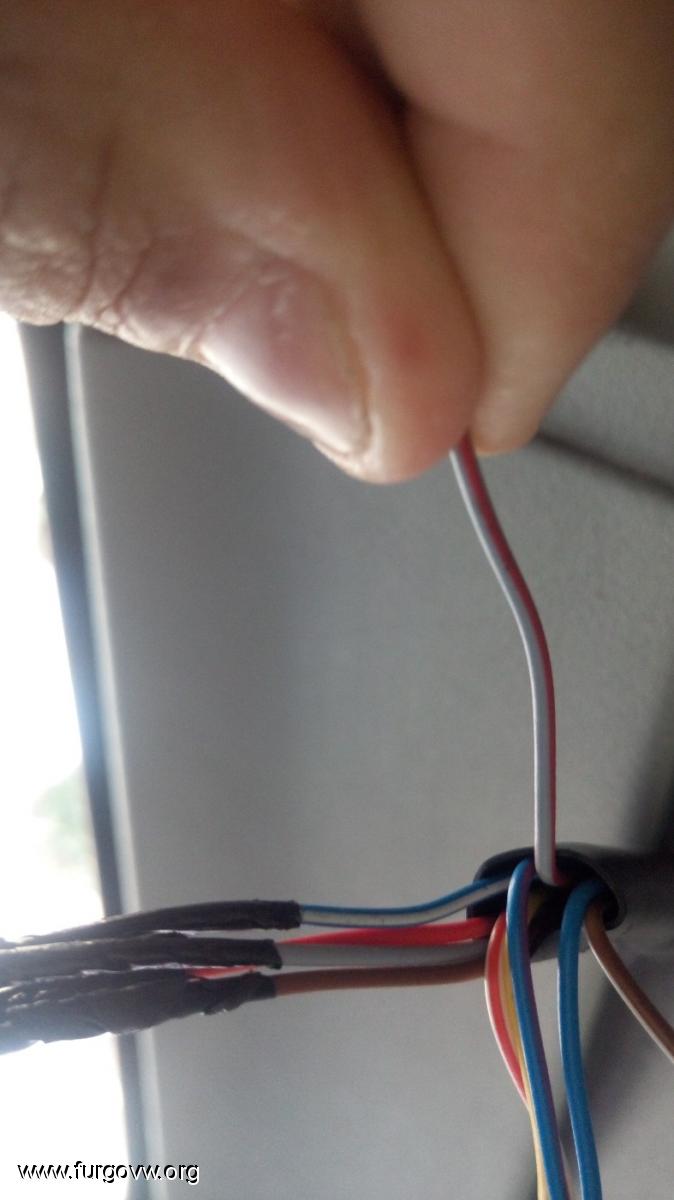

Estoy liado con la instalación de el pack de calefacción de luluka. Creo que tengo ya todo encarrilado pero me falta un pequeño detalle. Del cable de la calefacción que va hacia el programador salen un montón de cables mientras que el programador solo tiene 4 cables. Tengo un esquema de conexión pero no lo tengo del todo claro.
según esto:
rojo (PROGRAMADOR) con rojo (CALEFA)
marrón con marrón
azul/blanco con azul/blanco
gris/negro con ¿?¿?¿
el gris/rojo que sale de la calefa lo uno con el marron blanco que sale de la calefaccion (puente)
A ver si me lo podéis aclarar.

Yo lo tengo conectado en este orden
Rojo con rojo
Marrón con marrón
Gris"calefa"con gris negro"programador"
Azul blanco con un azul blanco
Ojo de la calefa salen cables sueltos ok ,pues cojes el gris rojo y lo juntas con el marrón blanco,los 2 salen de la calefa,esta Unión regula la temperatura de la calefa.un saludo y ánimo susapar.

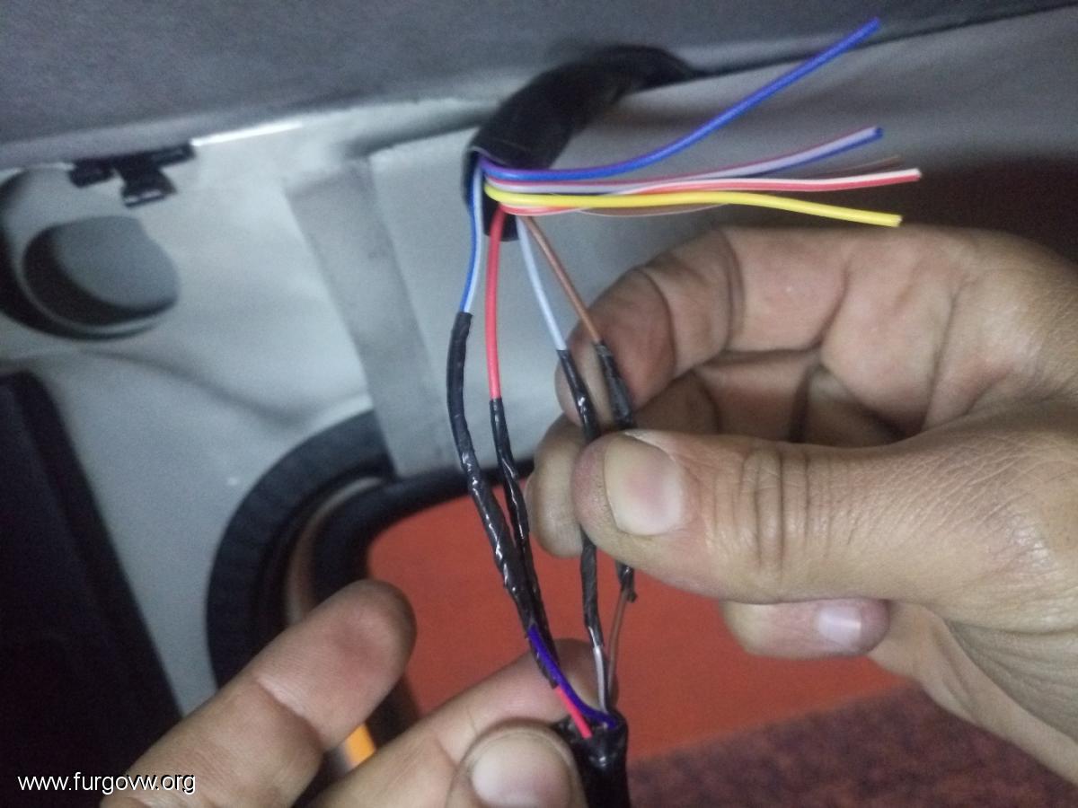

De nada,pongo lo foto de mis conexiones,los cables sueltos son los del puente,en el esquema es Y,un saludo.
