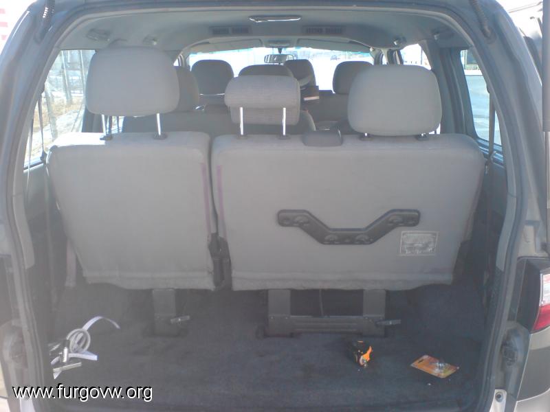

La compre en Octubre de 2011 y aunque soy de Malaga fui a Sevilla a por ella y creo que por su precio su edad, su estado fue una buen chollo, bueno al menos de momento que no me ha dado problemas y si dios quiere espero que siga asi me costo 4.300 € este era el interior en un principio

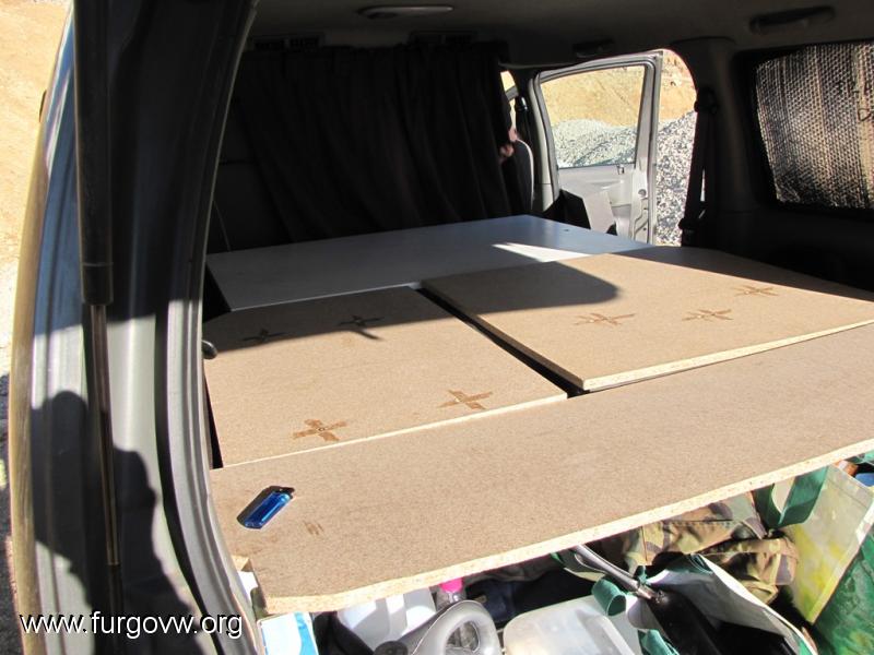

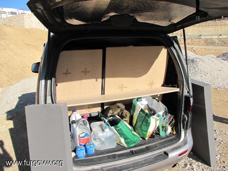

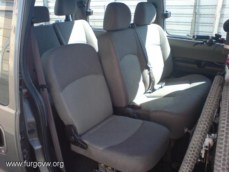

Mi idea principal era hacerle una cama para 2 personas y no perder al menos 4 plazas, me hubiera gustado haber podido meterle algunos muebles pero para mi lo primordial era no peder plazas para viajar, pues eso, es una 9 plazas homologadas asi que me invente o mas bien tome idea de aqui y de alli y este fue el cambio
Con unos tableros en el respaldo de la ultima fila quitar la fila del centro y una bandeja no muy del todo profesional

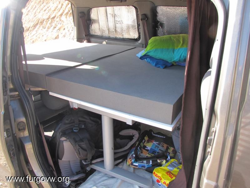

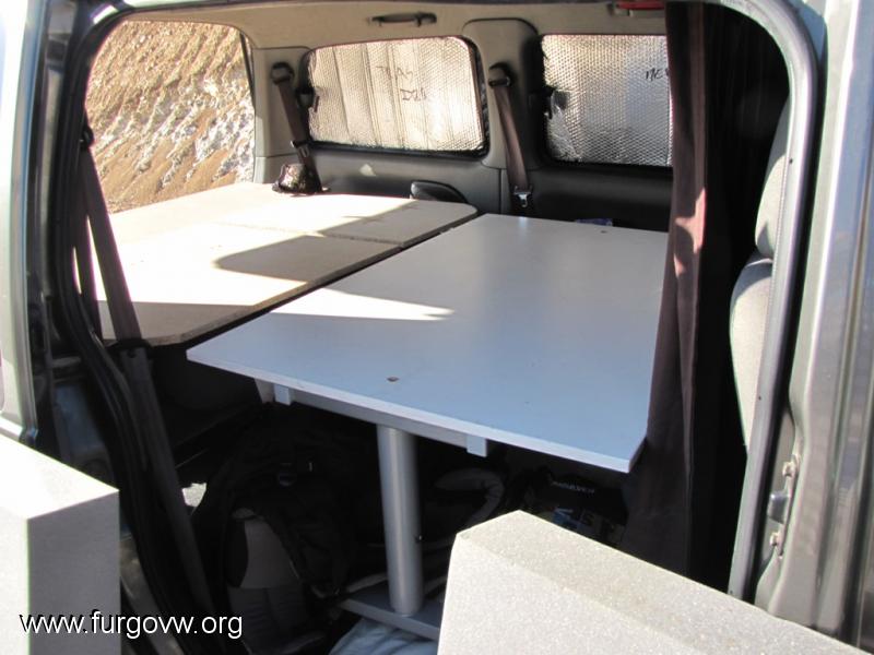

me fabrique una mesa de ikea a la altura que me interesaba consegui una estructura de 190x 120

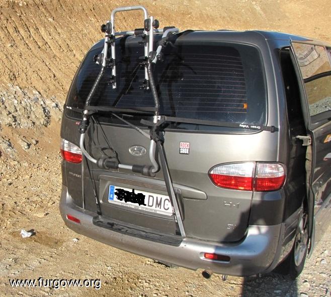

Me encanta el campo y la montaña tanto a pie como en bici asi que tenia que poner un portabici pero claro sin gastar muchos €uritos, mi solucion fue
este portabici marca green valey para 3 bicicletas no tan bueno como los de thule ya que no van apoyados sobre las ruedas sino sobre el cuadro, aunque a mi favor puedo decir que no molesta para nada ni para las luces ni para la matricula y su precio 100€ pues me convencio, lo compre en Malaga capital, si alguien esta interesado que me mande un privi y le digo donde, tambien lo tube que transformar un poco con tiras aluminio consegui hacerlo fijo y asi no tengo que estar quita y pone

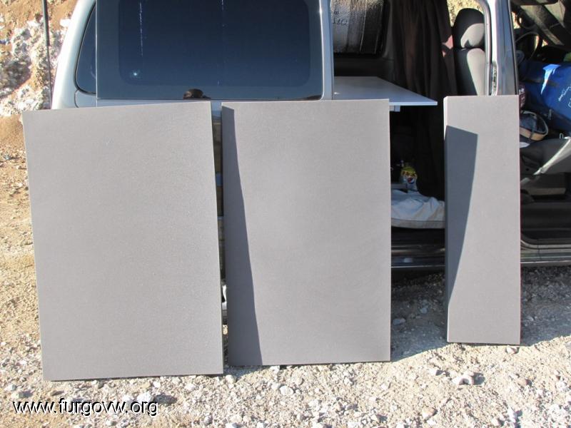

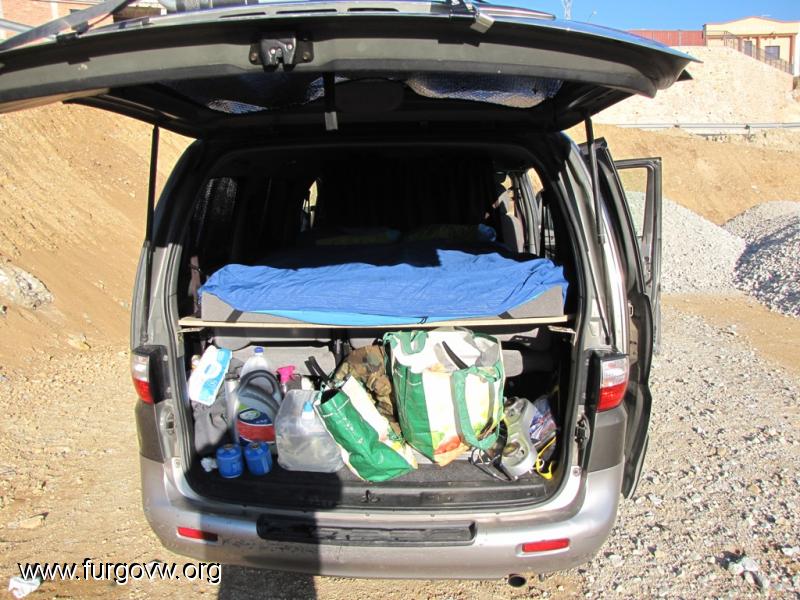

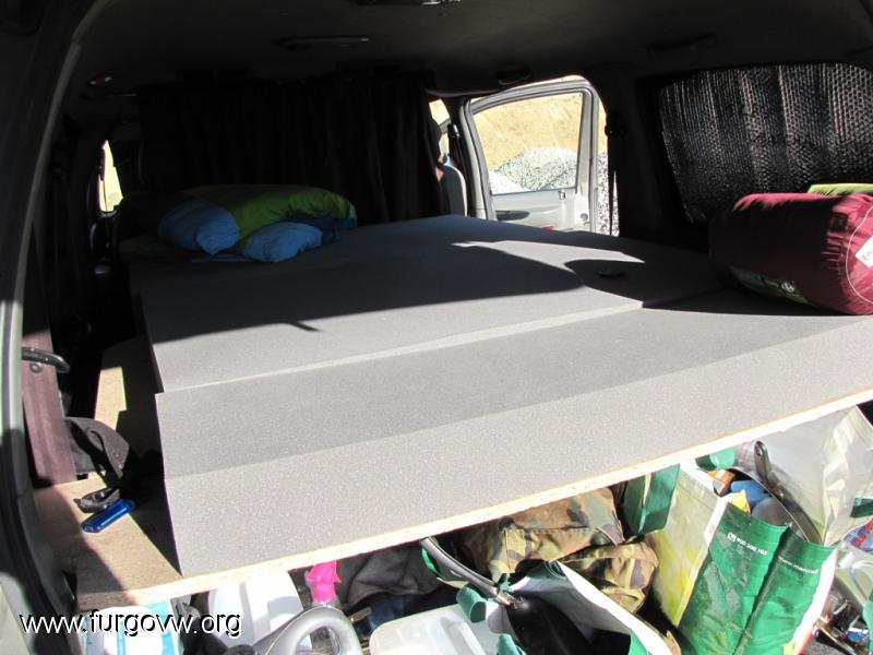

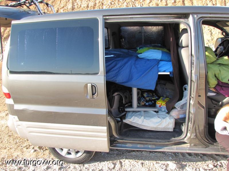

En un principio compre una colchon hinchable (fallo mio) al final lo tube que cambiar por un colchon de poliuretano de 10 cm de espesor, comprado tambien en Malaga capital
pues asi es como queda en el interior del vehiculo

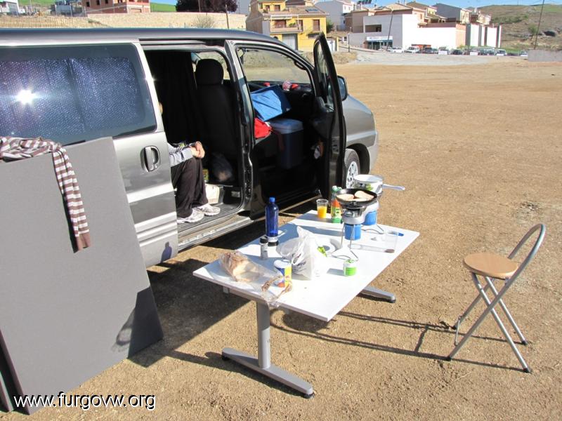

lo que si fue una muy buena idea fue la mesa de escritorio de ikea,ya que ademas de una parte de la cama, la utilizo como mesita auxiliar en el exterior del vehiculo y aunque la altura es baja 70 cm se le da bastante uso, aun la tengo por terminar ya que quiero hacer que se mantenga mas alta para como digo utilizar en el exterior

Bienvenido al club de las H1. Yo tambien tengo una y por ahora estoy muy contento con ella. Que tal va ese portabicis? no se mueve. Yo tengo la intencion de colocarle uno pero estoy por comprarle uno de la T4 porton y adaptarlo.
latinfn
El portabicis va muy bien y ademas como dije le adapte una tiras de aluminio y asi no tengo que estar quita y pon y ademas lo que le hace que se mueva incluso menos aun
