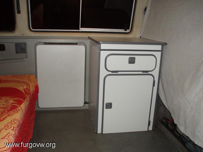

Luego le podrias poner un mueble con una pica y dos garrafas com bomba sumergible como el que llevo yo o parecido detrás del asiento del conductor y otro mueblecito bajo para el potty detrás del asiento del acompañante y ya está  :P
Te pongo una foto del mueble que me ha hecho el forero Markintosh de www.mit3.es para que te hagas una idea. y puedas copiartelo o pedirselo.

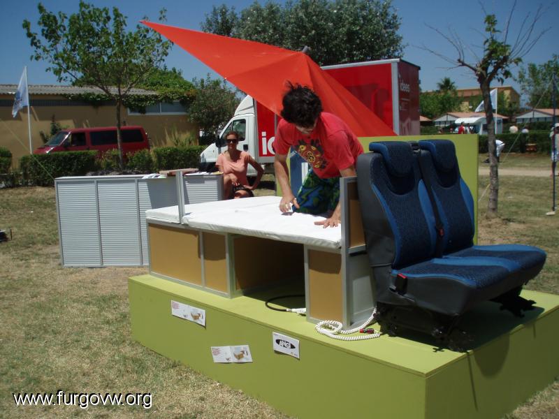

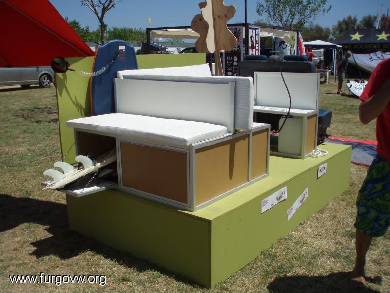

Otra idea que vi el año pasado en la Surfalegre es esto, tiene un montón de espacio de almacenage.

No me resulta practico tener tantas cosas en el espacio de carga. Prefiero que quede como la Kangoo una superficie llana y diáfana, aunque quede un poco alta, y un pequeño saloncito. Así si llevo cosas grandes no golpearan en los respaldos ni pierdo el sitio de los propios respaldos... Que está guay tener asientos atrás, pero prefiero dejar hueco para las cajas del curro y tener una cama de 130cm fijos y llana, y si acaso la amplio con la mesa del salón abajo con unas guías o algo así para hacer cama. D momento esa es la única parte que no tengo decidida... Porque tiene que ser compatible con el poti, la cocina, las mochilas y el perro, todo al mismo tiempo, mas yo y la churri conviviendo.
Chungo, pero todo cabe!!!! Y si no mira la Cecineta que tenía antes... A esta le meto hasta una mesa de billar si me lo propongo, y porque no esas grande, que si no instalo una pisa de paddle indoor.
Eso si, gracias por las fotos esas porque me anoto una historia para mi fufa, que me ha molado como lo apañan los chavales.
