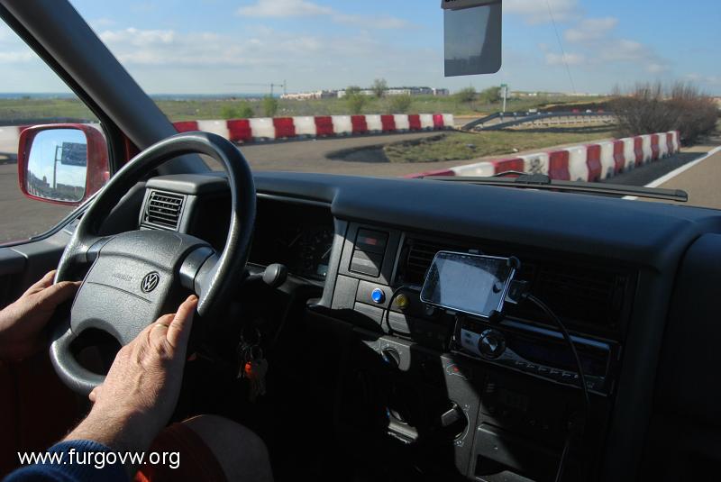

Lamento no servirte de ayuda  :( y .. como aqui somos de fotos dejo una  que hice en un viaje en semana santa con el Iphone como lo suelo llevar puesto..

Cita de: txurtxil en Julio 03, 2010, 10:54:15 amcomo aqui somos de fotos dejo una  que hice en un viaje en semana santa con el Iphone como lo suelo llevar puesto..
Hola txurtxil.
Estoy mirando tus bricos y me están gustando mucho.
¿Qué soporte usas para el iphone?
Gracias.

no me acyerdo del mombre pero lo puedes oriebtar mirando hacia el conductor, pasas las canciones con el dedo o descuelgas el telefono tambien con un dedo en la pantalla. no me costo mucho, por ebay menos de 20 lerus pero hace ya casi dos años, lo q tiene el telefono.
