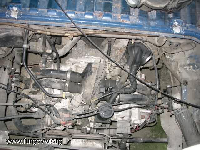

si, el problema es conseguir las piezas...puente de admisión con sus inyectores, caja del filtro con caudalímetro, centralita etc etc tendrías que conseguir un motor roto para hacer el transplante lo malo es que las DH se vendieron en USA y es difícil de encontrarlas por aquí, luego creo que estan los SP y GW..meterle la inyección de un DJ o MV no sé si valdría es una inyección 2.1 metido en un 1.9

tenéis el ejemplo del CU  que en Europa andaba a carburación y en California le montaron inyección L-jetronic para poder cumplir la ley anticontaminación de la época  http://www.furgovw.org/index.php?topic=161025.0

los golf II no llevaban motores boxer no te sirven, necesitas un especialista en los boxer, lo mas importante  para sustituir el carburador es el puente de admisión con sus inyectores(y el resto claro) es la pieza negra del que salen cuatro tubos que hay en el centro, lo de la inyección de un MV o DJ sería como potenciar o reprogramar una versión 1.9 DH ....aparte no creo que se pueda "calibrar" la inyección de un 2.1 la centralita lleva un mapa instalado y que yo sepa no se puede modificar por que no hay mapas de 1.9 con qué reprogramarlo... no sé si de aquella se llevaba el rollo de las "repros" en plan truñing  .confuso1
